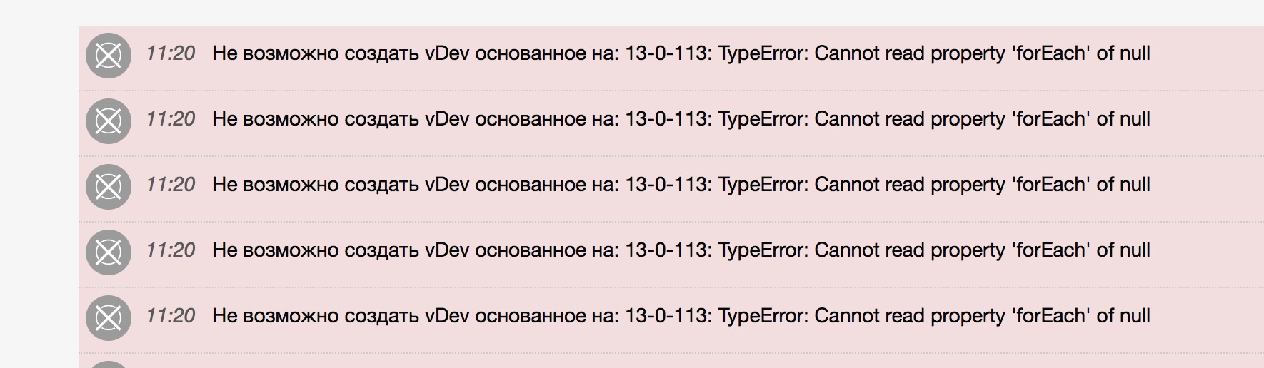

Вот кстати вопрос после восстановления бэкапа устройств на 3.0.0.
Я в итоге все снес, поставил последний какой был Strech, 3.0.0 с ноля и накатил бэкап.
Вообщем все устройства работают нормально, но в журнале событий постоянно идет ошибка, см. вложение.
Каждые 20 мин, пачка таких ошибок.

DanilaMas wrote: ↑
27 Aug 2019 09:26
Посмотрите у Вас есть модуль погоды OpenWeather? Он почему то не совсем корректно работает.
При этом даже если его удалить из модулей, он все равно остается в UI и нечем его убрать невозможно.
Во всяком случае я не нашел способа.

У меня пропал после рестарта и последующего обновления страницы с очисткой кэша.

Такой модуль есть в Локальных приложениях. В Активных нет, да я его и никогда не использовал, не активировал.

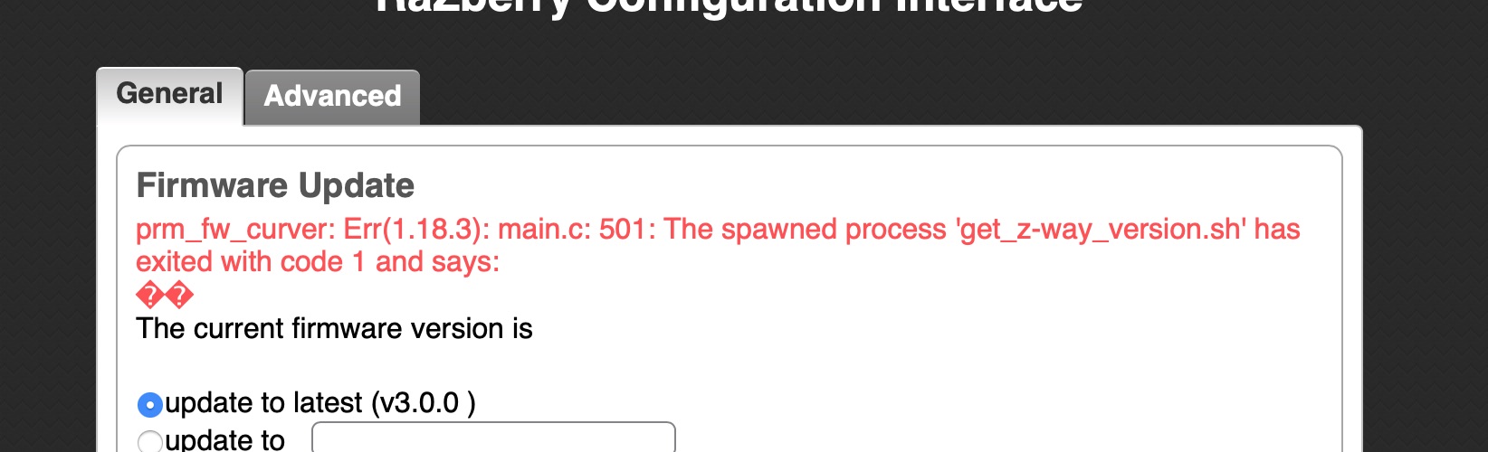

Прилагаю, кстати, скрин ошибки в окне Обновление ПО:
Сегодня был в 13 рестарт по питаю видимо и пока нет в журнале таких сообщений.... наблюдаю...
Это уже знаем. Ничего страшного. Нужно создать файл /etc/Z-Way/VERSION и все. Но это не страшно. Уже поправили для следующей версии

Это похоже на ошибку от какого-то тревожного датчика. Лог помог бы понять причину. Или доступ, чтобы посмотреть
