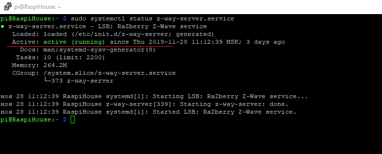

Сам сервис можно проверить так
sudo systemctl status z-way-server.service
Если все нормально, результат будет такой.
Запустить руками
sudo systemctl start z-way-server
