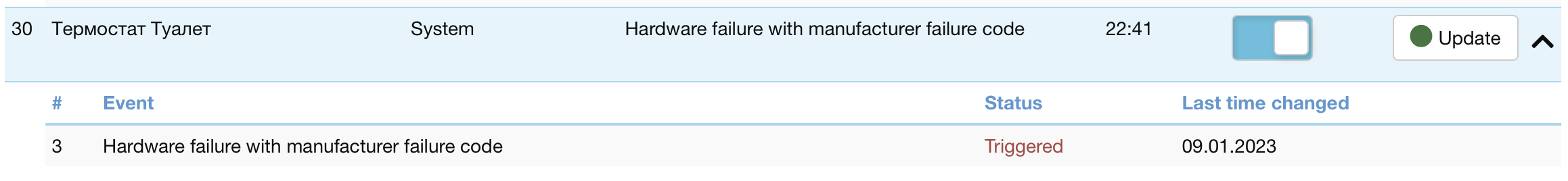

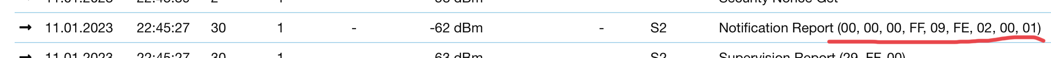

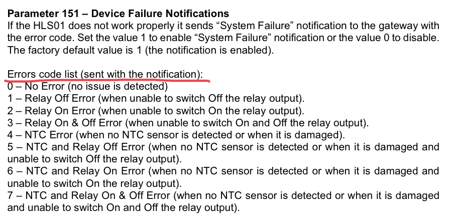

Еще вопрос: некоторые уведомления присылают значение - можно ли где-нибудь увидеть это значение, кроме как в Zniffer-е?
Heltun впал в System Failure - пришлось читать SDS13781 Z-Wave Command Class Specification и hex-калькулятор использовать, чтобы получить код ошибки. Совсем не user-friendly :)
Я имел ввиду этот вопрос. В интерфейсе не видно ничего, кроме самого факта уведомления:
А в Zniffer-е, конечно есть подробности, но какой уровень знаний нужен, чтобы понять какой же код в уведомлении?

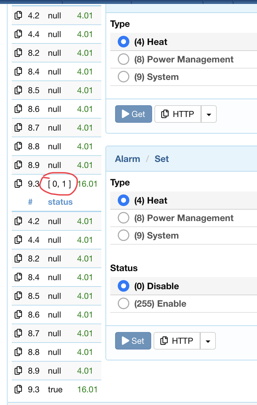

Re: Ручное отключение Alarm
Вообще, если кликнуть на класс Alarm в разделе interview, то можно посмотреть параметры последние. Это избавит от чтения SDS13781, но не от чтения инструкции, так как значения для этого типа не прописаны в протоколе

Post by Stalnoff »
Спасибо, увидел! Это реально проще изучения SDS-a :)
А про инструкцию - понятно, что без нее никак.
Но подумайте - может имеет смысл этот код добавить в Smarthome UI?
P.S. Еще нашел в "expert commands" - там, насколько я понял, тоже самое, что и в interview, но чуть проще:
Да, точно. Забыл, что туда тоже добавили.
