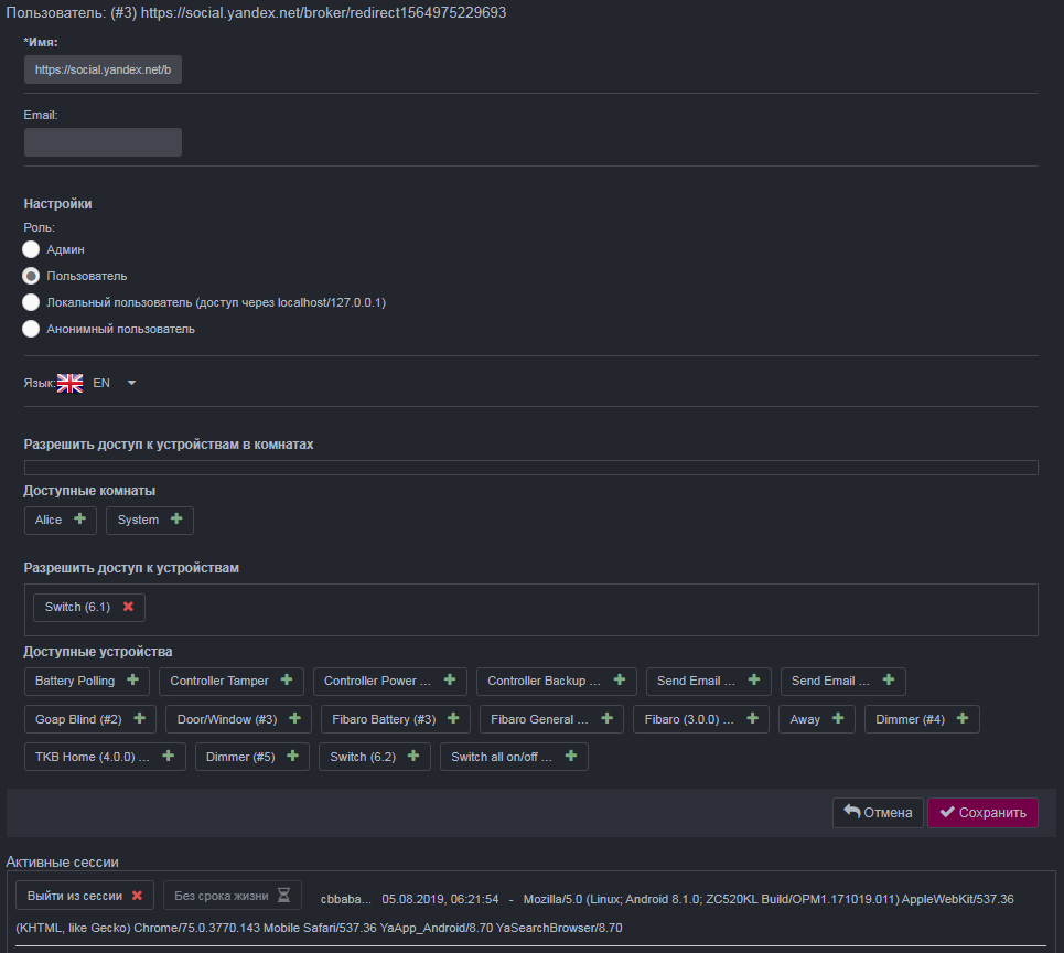

У меня ничего не изменилось, все проходит - устройств нет.

К сожалению нет изменений.
Re: Интеграция с Алисой
Давайте новую сессию тогда. А то того пользователя, похоже, удалили уже

Вот новая сессия
Я удаляю предыдущие каждый раз.
А, вообще, как задумано?
Делается одно объединение аккаунтов и этой одной сессии давать доступ устройствам для видимости в яндексе.
Или количество сессий не имеет значения?
Ведь при каждом объединении создается новая пара пользователь/сессия.
Из какой яндекс "выбирает" устройства? Из последней или из всех сразу?
При связывании создаётся новый пользователь. Это удобно чтобы управлять видимыми для него устройствами. Старые можете удалять смело

С пользователями понятно.
Поснифирил немного интерфейс во внешний мир хаба. Смотреть особо нечего т.к. там только ssh на ваши сервера.
Но вот что заметил - при обновлении устройств в яндексе нет никакой активности по ssh.
Как я полагаю, в это время должен происходить опрос доступных (разрешенных) пользователю устройств через удаленный доступ.
а удалённый доступ работает? Напишите в личку или на support@z-wave.me данные коробки, проверим
