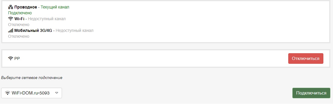

доброго дня, так же являюсь владельцем данного хаба, после траты нервов на прошивке v3 данное устройство было закинуто в дальний ящик. пару дней назад решил включить, прилетела прошивка 4.0.2, удивлению не было предела, всё заработало, датчики включились, работали, класс прям, спасибо огромное за восстановление данной железяки!! на данный момент вижу только не работающий канал связи по wifi, пишет что "не доступный канал. отключено". роутеры тп линк (старенький) и кинетик (относительно свежий) пробовал, частоты там по умолчанию, без особенностей. есть лечение данной проблемы?

Добрый день!
У меня изначально была проблема с WiFi на 3 версии. WiFi был в режиме "only n". Проблема решилась переключением WiFi на режим "b,g,n".
