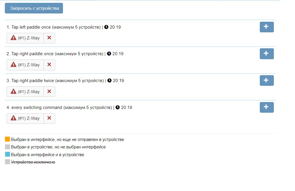

Здравствуйте, прошу помощи. Имею плату первой версии:
Аппаратные средства
Производитель: RaZberry by Z-Wave.Me
Номер продукта у производителя: 1024 / 2
Чип Z-Wave: ZW0500
Прошивка
Тип библиотеки: Static Controller
Версия SDK: 6.82.01
Версия Serial API: 05.39
Версия
Версия сборки: v4.0.2
Номер сборки: 0445874bba9f9ee7fd9dba8c8a52660764098ff5
Дата сборки: 2022-12-25 18:20:13 +0300
UI
UI версия v1.6.2
Время сборки 22-12-2022 17:28:36
Добавил выключатели и диммеры, интервью прошли без ошибок. Команды принимают. Но при включении клавишей не изменяют состояние в интерфейсе, кроме двух устройств . Запись лога и страницу ассоциаций прикрепил
В чем может быть причина?
Нашел пост по данной проблеме:
https://forum.z-wave.me/viewtopic.php?f=3422&t=20621
Это решение работает, но нестабильно. Состояние изменяет через раз.
Приложение "Опрос состояния датчиков" почему то тоже не меняет состояние в интерфейсе. Ставил интервал от 1 минуты до 10 безрезультатно.
