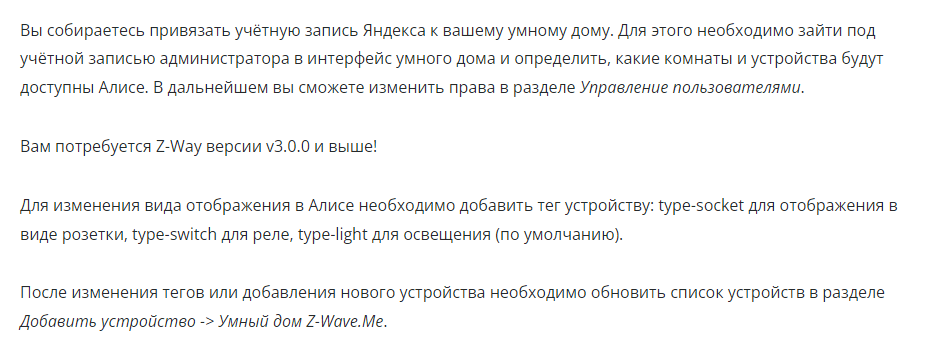

Отвалилось голосовое управление Алисы.
Попробовал перепривязать аккаунт.
Отвязал, начал привязывать по новой, при переходе на сайте https://z-wave.me/oauth2/yandex-alice/ отсутствует кнопка для перехода на сайт https://find.z-wave.me/zboxweb. Только есть текст
Естественно привязать аккаунт не удается. Удаленный доступ включён.
Сам сайт https://find.z-wave.me/zboxweb работает, при вводе логина пароля, подключается к контролеру.
Куки чистил, пробовал из под хрома, эджа, оперы, яндекса.
Пробовал на телефоне, планшете, компьютере. Кнопки нигде нет.
Куда копать?
Re: Интеграция с Алисой
Кнопка появляется при заходе через приложение Яндекса, когда они передают нам client_id. Если его нет, мы не можем авторизовать клиента. Проверьте, что у вас открывается не в стандартном браузере, а в Яндексовом

Открывается через родное приложение яндекса.
Client_id это такой длинный код /c178cd89-5bd-ХХХХХХХХ-ХХХХХХХ?
Он есть в строке. Нет кнопки.
Попробовал другие, SmartThings, ЕLARI, Xiaomi, Zont все отвязывается и привязывается нормально.
Только Z-wave нет кнопки.
киньте ссылку полную (можно изменить пару символов в ней) в личку
Починили. После обновления сайта токен не передавался в интеграцию. Теперь всё ок. Благодарим за баг репорт!
