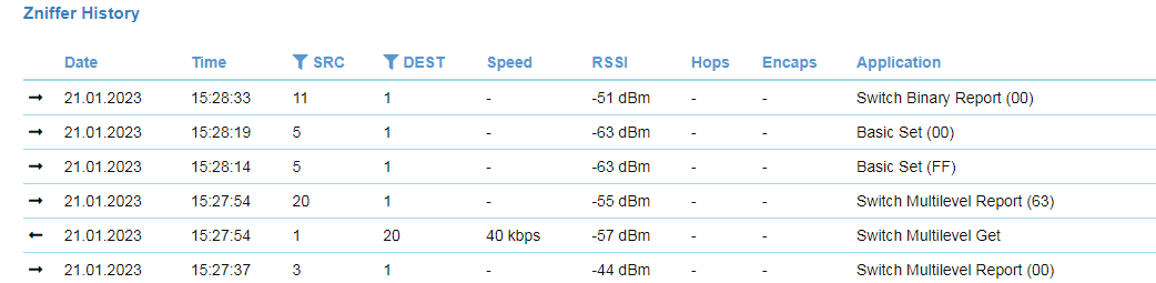

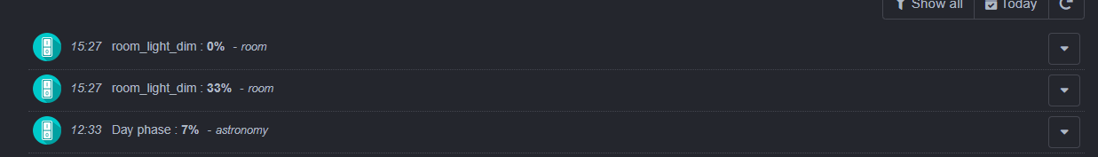

Добрый день
После обновления HUB до 4.0.2 перестал работать датчик двери FGK-101 Fibaro с адресом 5.
В устройствах он отображается, отвечает на репорты, показывает состояние батареи - но при открытии/закрытии двери события в хабе не регистрируется.
Хотя zniffer видит обмен
Повторное интервью проходит без проблем.
Re: Z-Wave Me HUB - ошибки без реальной поддержки от производителя
Датчик немного неверно стандарт использует. Поставьте в настройках в экспертных командах внизу mapBasicSetToReport и acceptUnsecureSet в нешифрованное
buchhd
Posts: 49
Joined: 22 Jul 2019 16:29
Post by buchhd »
Только сейчас смог проверить - все заработало как надо. Спасибо!
