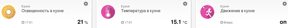

ДОброго всем.
Кто может подсказать, почему не отключается датчик движения?
Датчик "EZMotion Routing Binary Sensor" 3 в 1.
Датчики под постоянным питанием, учавствует в маршрутизации, опрос происходит каждые 15 минут.
Температура, освещеность отрабатывает, а движение не переходит в статус off пока не нажмешь вручную?

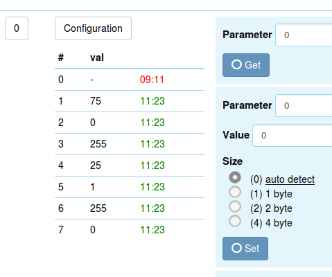

Обновил версию 2.3.4 заново на 2.3.4.
4 одинаковых датчика EZMotion. У всех одинаковая прошивка, одинаковая версия SDK.
Сравнил конфигурацию устройств, все одинково. Каждый параметр индентичен (ну за исключением времени обновления)
После обновления один датчик отправляет и команду ON и команду OFF. На остальные три система, как говорится, положила.
Настройки так пойдут? 172.31.10.110:8083/ZWaveAPI/Run/devices[12].commandClasses.
