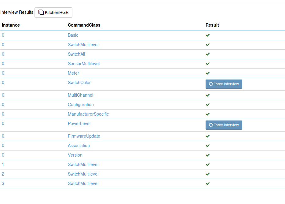

Модкль RGBW Controller FGRGBWM-441 перестал реагировать. Полез в экспертный режим, увидел, что модуль не доступен. Реанимировать не удалось, пришлось исключить и включить заново. Модуль включился, работает, но интервью до конца не проходит. Висит на 89 процентах.
При этом работает, ленту регулирует, сцены отрабатывает.
Это железка накрываеться?
При этом определелся как FGRGBWM-441? хотя сам модуль FGRGBWM-101. Как было раньше не помню.

а версия Z-Way какая? возможно, с прошлого включения изменился софт и теперь строже интервью?
нужен лог

Версия последняя 2.3.4 .
Лог весь или выбрать по девайсу в момент интервью?
Может проблема с контролером?
Все устройсва находятся в радиусе 5 метров.
У меня есть ещё один, правда тоже 300 версии.
Можно включить второй разбери в сеть и сделатьзамену контролера? Или такое невозможно?
Re: Модуль RGB не проходит интервью
архив восстановите на второй. будет идентичная копия
только маршруты обновите после этого. и не включайте одновременно!!!
только лог интервью

Хм, а как тут прицепить лог? 2000 строк впихнуть сложно, а что то кроме картинки не цепляется.
по почте
