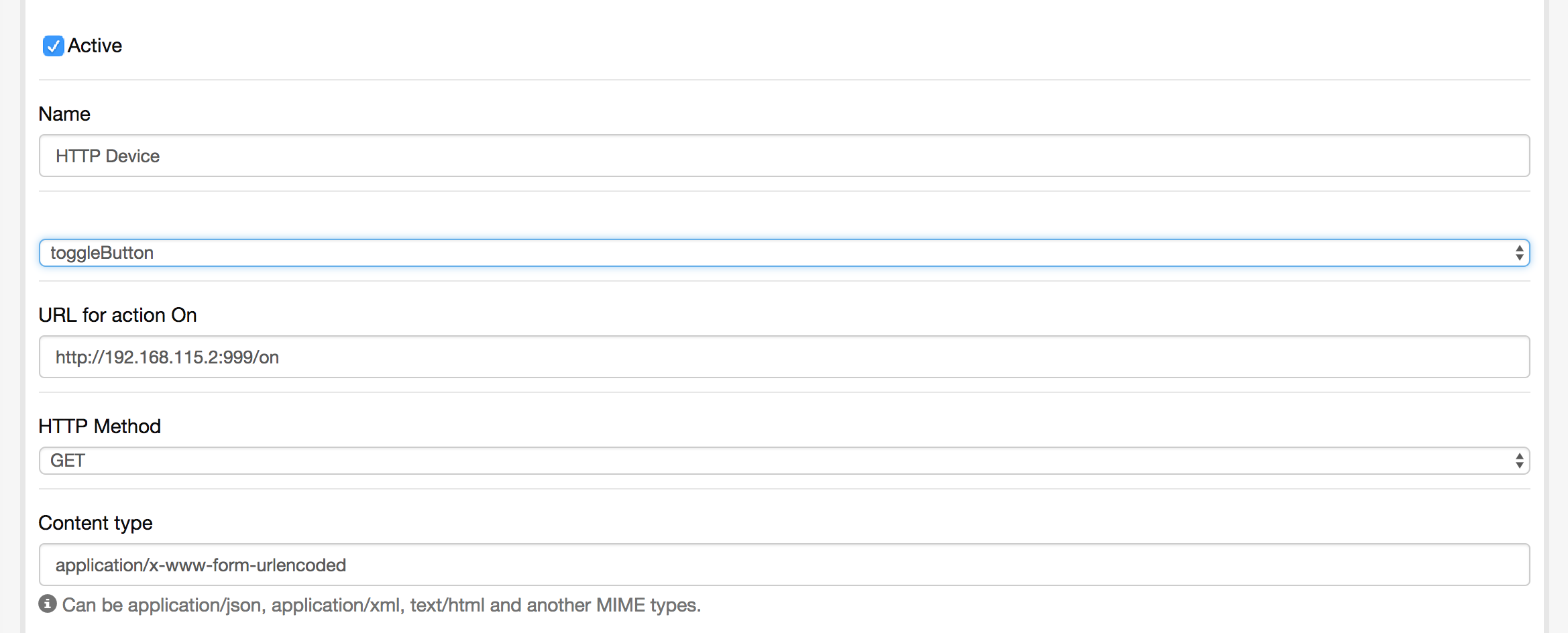

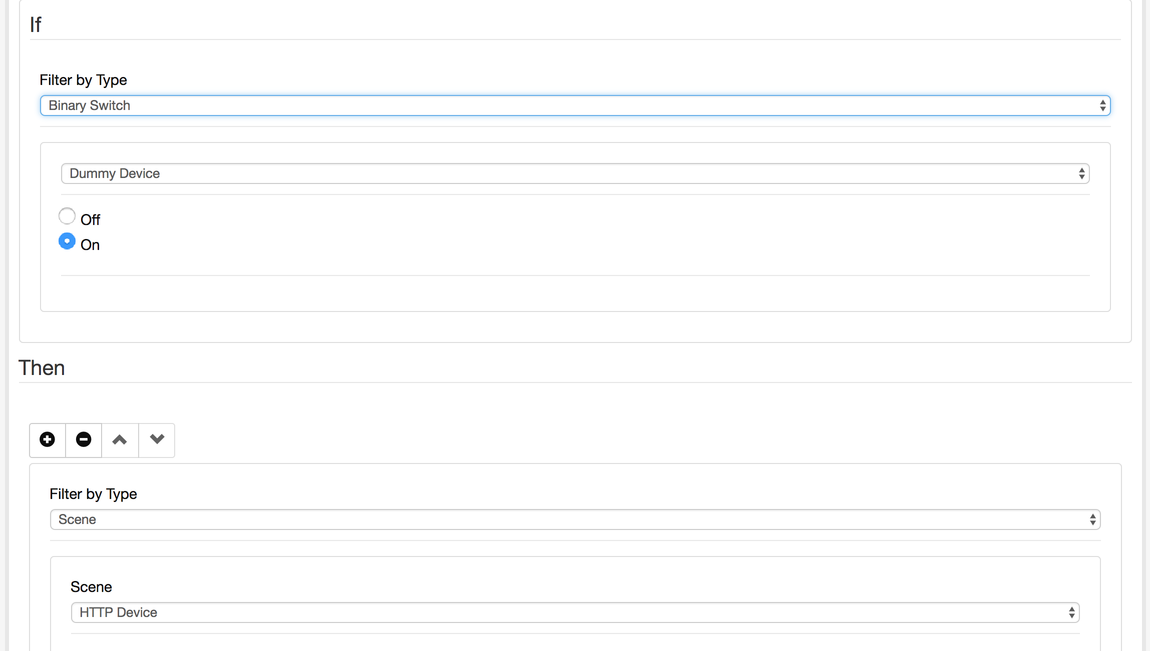

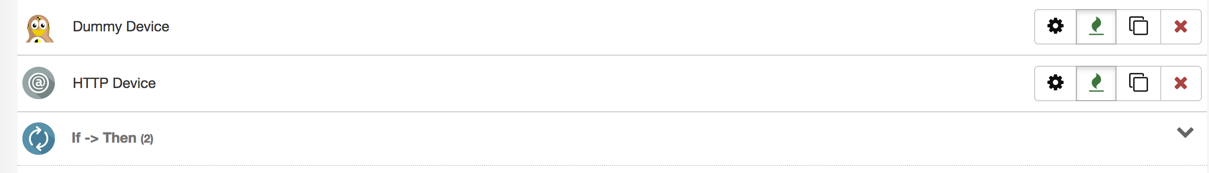

Проверил на прошивке 2.3.5, работает запуск сцен (toggle button) из if-then.
Создал Dummy Device - это типа бинарный датчик
Создал HTTP Device toggle
Создал правило if-then, если включился Dummy Device, то нажать HTTP Device toggle.

HTTP Device toggle

IF-THEN

При включении Dummy Device, нажимается HTTP Device toggle, не увидел проблему.
picachu
Posts: 141
Joined: 02 Mar 2016 10:44
Re: Нажать на кнопочку автоматом
Post by picachu »
Хм проверил. В 2.3.5 действительно стало отрабатываться.
