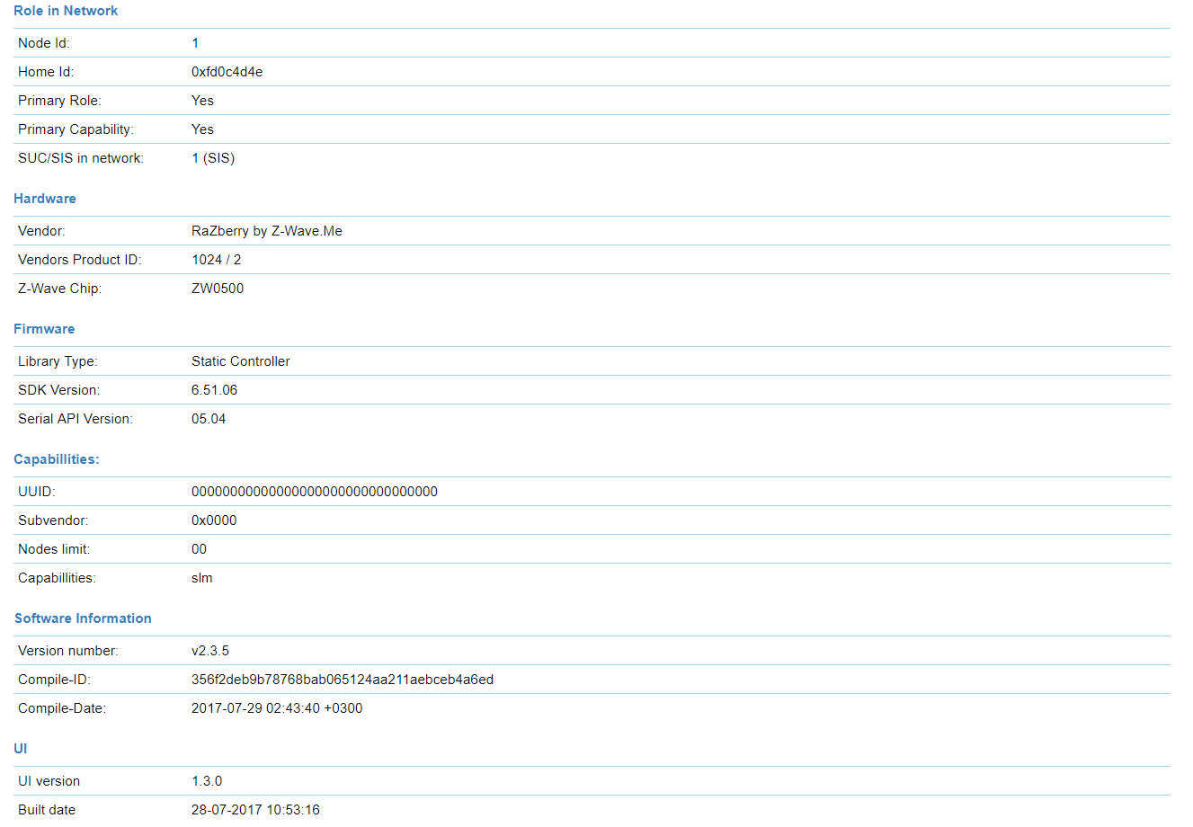

Здравствуйте,
Как установить SDK 6.71.xx? в данный момент установленна Версия SDK: 6.51.09. Версия z-way 2.3.5

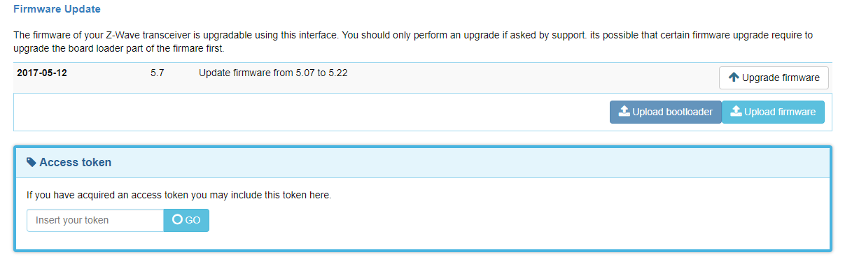

Присоединяюсь.
Полагаю надо идти в Network -> Controller Info -> Firmware Update
А вот дальше Какая последовательность действий?
Вот так выглядит у меня эта страница.

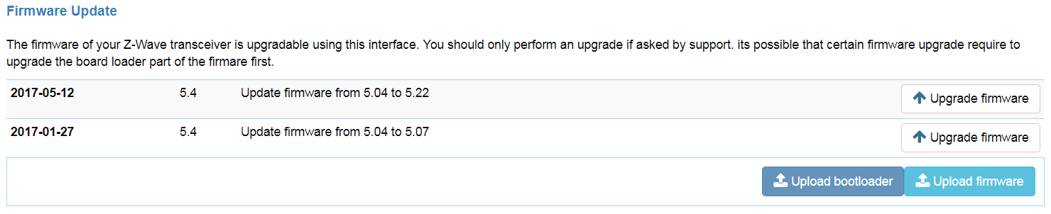

я сперва обновлял бутлоадер, а потом прошивку

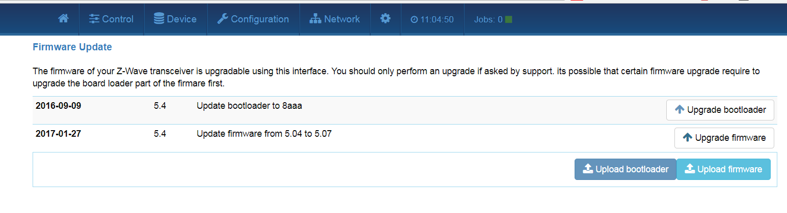

в моем случае есть только бутлоадер
после попытки обновится, выскакивает ошибка и z-way stack перестает работать. спасает толко полное отключение ПИ от питания

Стик перегружается при обновлении и софт его теряет. Это нормально. После установки 5.22 опять нужно обновить загрузчик и прошивку
