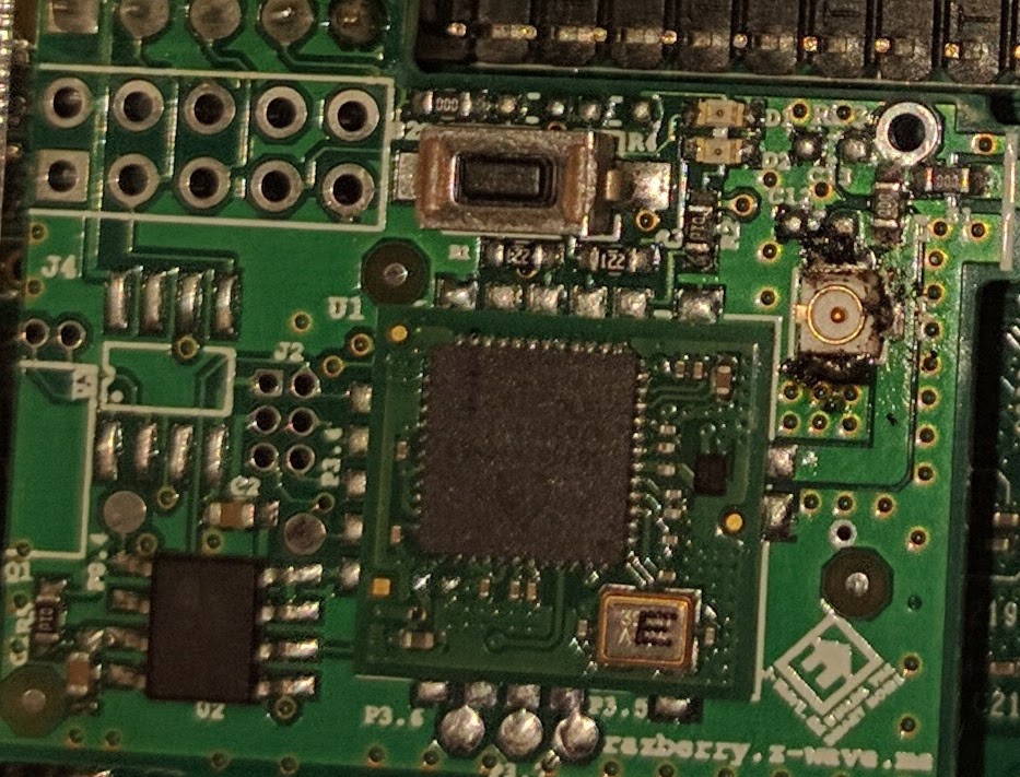

Я сегодня припаял u.fl на плату, заказал кабель и GSM 900mhz 3.5dbi антенну. Посмотрим что получится с дальностью.

Я вот такой взял http://www.ebay.com/itm/2dbi-ZigBee-868 ... 2749.l2649
А можно фоточку и как паяли - у меня разъёмов еще нет, тоже жду.

Паял обыкновенным паяльником 40ватт с тонким жалом. Сначало хотел феном, но коннектор всегда сдувало )).
Грязновато получилось, но у жены ацетон закончился для снятия лака. Пока так оставил.
