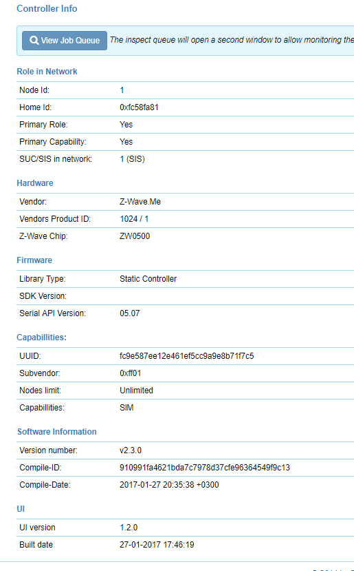

by Vad_1
Данные контроллера:

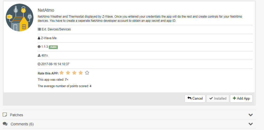

by Vad_1
Страница приложения:
