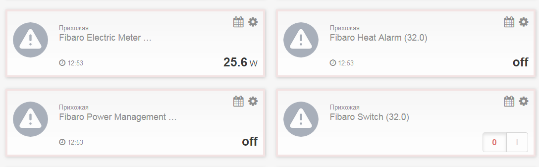

После обновления прошивки контроллера по умолчанию включилась EU частота, все z-wave устройства определились не рабочими. Частоту переключил на RU, но два устройства отображаются иконками с восклицательным знаком. В тоже время устройства работают. Есть подозрение что это из за принудительного повтора интервью с этими устройствами(я пытался), после того как включилась частота EU. Неплохо бы разработчикам исправить сброс частоты после обновления прошивки контроллера.

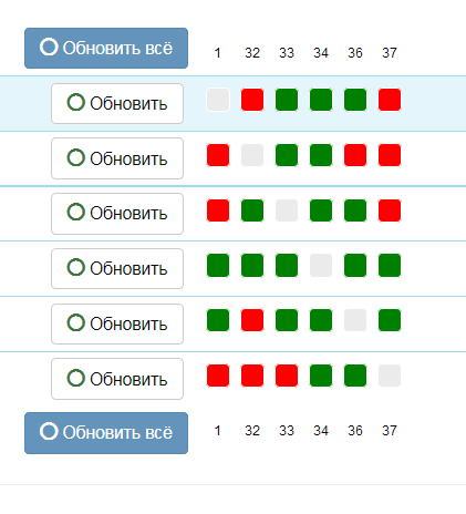

Отвечу себе сам.
Нужно зайти в Expert UI - Устройства - Статус и напротив нужного устройства нажать кнопку с кругом.
Взято отсюда https://forum.z-wave.me/viewtopic.php?f ... 8&start=10
