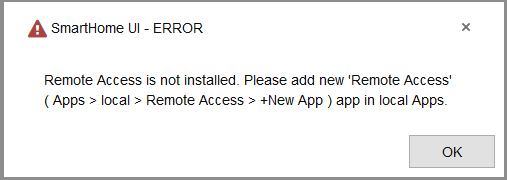

Добрый день.
Подскажите пож-ста, как найти Remote ID для ПО Z-way, которое было установлено на x86 сервер на ОС Debian?

В меню перейдите в Management -> Remote Access или используйте find.z-wave.me

В меню сижу картинку (прикреплена к письму). В логах сервер ругается на ZBWConnect. Попытка найти ZBW каталог успехов не принесла... Как быть?
PS Несколько раз пробовал переустанавливать ПО, но не помогает

Can't intialize remote access data. Please deactivate/activate it in Apps-Active tab.

Поставил ПО на WIndows машину - ситуация один в один как на Debian... Кто то может подсказать в чем проблема?

Вспомнил сейчам, была похожая ситуация. Я делал следующее:
1. Очистка SD карты через Windows DiskPart;
2. С офф сайта скачивал образ, там веисия 2.2.5
3. Накатывал образ на карточку.
4. Когда система грузилась, обновлялся через меню, не через консоль, до версии 2.3.6
5. В том же меню ставил галочку напротив Remote Access.
И тогда все работало.

Я ставлю ПО на сервер x86 с установленной ОС Debian. Кроме того, я пробовал использовать свою машину с Windows 10.
Re: remote id
Сервис удаленного доступа не доступен для Debian/Ubuntu и Windows

Поставили на Raspberry Pi 3 - все работает.
PoltoS, планируется ли добавить доступ для ОС Debian?
