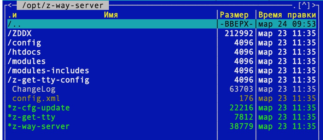

Дополнение:

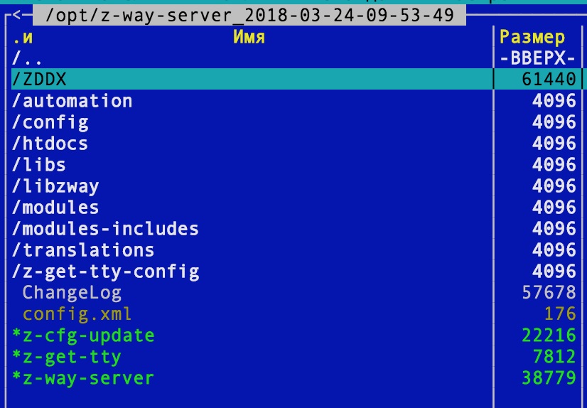

Есть папка, видимо бэкап перед установкой 2.3.7
А есть папка, как я понимаю рабочая сервера.
И она какая-то пустенькая....
Проблема после обновления на 2.3.7

Т.е. нет вообще папок Libs, Libzway, automation.

Re: Проблема после обновления на 2.3.7
чтобы откатиться на предыдущую версию, переименуйте папку с датой на z-way-server, а нынешнюю папку z-way server удалите.

Попробовал я скачать архив и закинуть недостающие папки. Сервер запустился но совсем пустой, новый. Нет устройств и т.д.
В итоге я удалил текущую папку сервера, переименовал папку с крайней датой и запустился 2.3.6 с моими устройствами, все хорошо.
