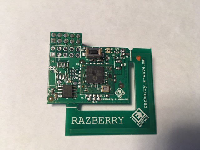

Анализируя работу технологии Z-Wave на примере реальных устройств столкнулся с феерически малым радиусом их действия. Контроллер Razberry 2 (внутренняя антенна) RU показывает уровень Background Noise в ~-85db. В этих условиях контроллер работает с розеткой Neo Coolcam и платой Z-Uno (скетч RadioBlink, стандартные настройки питания). Контроллер видит их только при прямой видимости и на расстоянии до 4-5 метров. При дальнейшей ретрансляции сигнала устройства видят друг-друга при аналогичных условиях. Плиты перекрытия полностью блокируют прохождение сигнала.
Что интересно: сразу после перезагрузки розетки ее дальнобойность повышается в разы. Сигнал начинает проходить через 2 капитальные и одну деревянную стены на расстояние около 12 метров. Несколько секунд можно ей поуправлять. Затем сигнал пропадает. Кто-нибудь сталкивался с таким поведением? Можно ли управлять единственным милливатом мощности у Z-Uno, чтобы повысить его дальнобойность?

Плата правильная. Судя по маркировке, частота европейская. В настройках установлена RU. Были ли случаи аппаратных проблем с выходным трактом? Что ещё можно копнуть?
Re: Крайне малый радиус действия
Выглядит правильно. Приносите к нам а офис, проверим

Есть ли возможность отправить ее ТК? Не знаю, когда в Москве буду.
Кстати, можно ли за $ установить штатную внешнюю антенну?
Да и да
