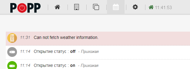

В события выдает "Can not fetch weather information"
2019-05-01 11_42_04-Z-Wave Smart Home.png (14.34 KiB) Viewed 9773 times

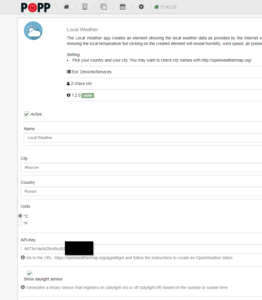

Настройки виджета выглядят так. Если зайти на страницу после сохранения, то поле API KEY будет пустым и красным
2019-05-01 11_44_24-Clipboard-.png (47.6 KiB) Viewed 9773 times

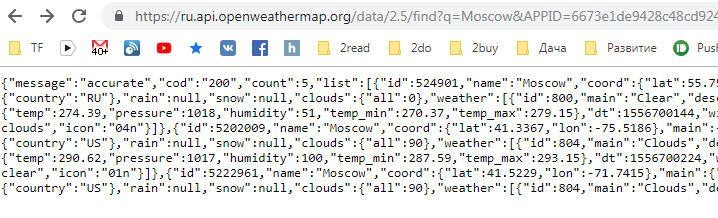

Причем если использовать ключ через браузер, то информацию он выдает:
2019-05-01 11_46_39-https___ru.api.openweathermap.org_data_2.5_find_q=Moscow&APPID=6673e1de9428c48cd.png
2019-05-01 11_46_39-https___ru.api.openweathermap.org_data_2.5_find_q=Moscow&APPID=6673e1de9428c48cd.png (28.33 KiB) Viewed 9773 times
