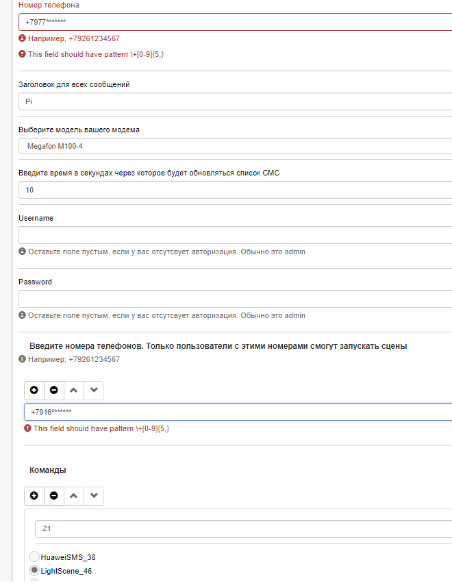

2. Нужно задать номер телефона, куда слать сообщения по умолчанию, префикс для текста, выбрать модель, ввести логин/пароль, если нужны, выбрать список тех номеров, на СМС с которых реагировать, ввести текст, на который запускать сцену и выбрать сцену для данного текста (важно создать заранее эту сцену). При получении СМС будет сцена запускаться

Прописал все поля в модуле Телефоны написаны верно, без звездочек
Отправлял смски вида "Pi Z1" с пробелом, "PiZ1" без пробела, просто "Z1" никакой реакции.

Погодите, видимо не внятно в описании полей, но заголовок - это для нисходящих.
Просто Z1 отправьте!

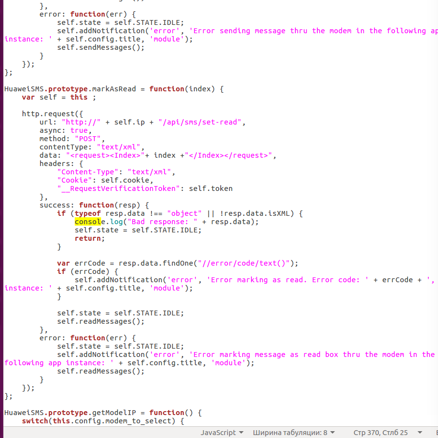

Ваши сообщения отмечаются как прочитанные?
Если нет, попробуйте повставлять console.log() и в теле success, и в error.
Отправьте свои результаты.

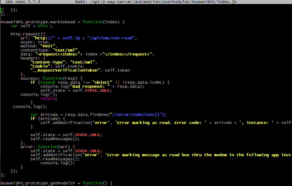

Re: Модуль Huawei Notifications
Нет, сообщения не читаются
В смысле так повставлять?xxBingoBongoxx wrote: ↑13 Jun 2019 20:21Если нет, попробуйте повставлять console.log() и в теле success, и в error.
Куда отправить и что? Лог, я не совсем понял?

Имелось ввиду, уточнить работает ли функция чтения сообщений.
Для этого необходимо проверить с каким успехом совершается запрос.
Поэтому, попробуйте вставить console.log("success") в теле success первой же стройчкой, и аналогично с error --> console.log("error").
Затем отправьте сообщение на модем, и загляните в консоль. Сообщите что получилось.
