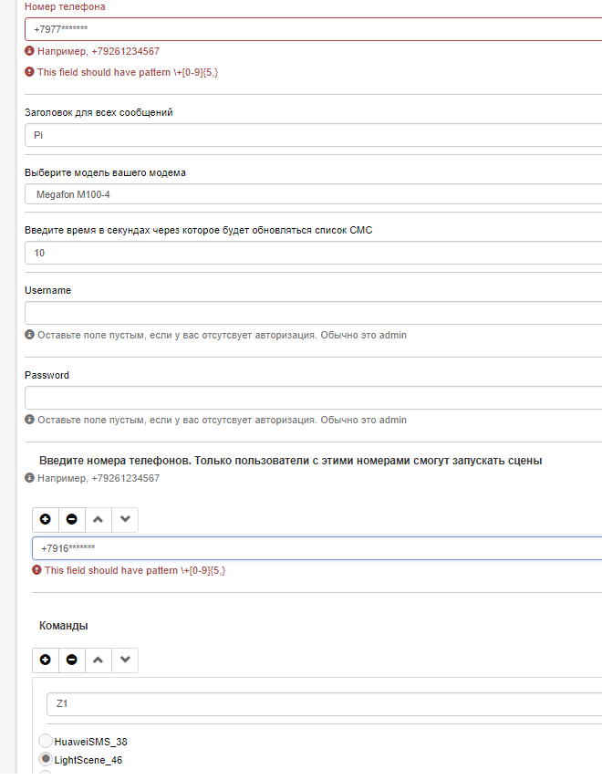

Прописал все поля в модуле
Телефоны написаны верно, без звездочек
Отправлял смски вида "Pi Z1" с пробелом, "PiZ1" без пробела, просто "Z1" никакой реакции.

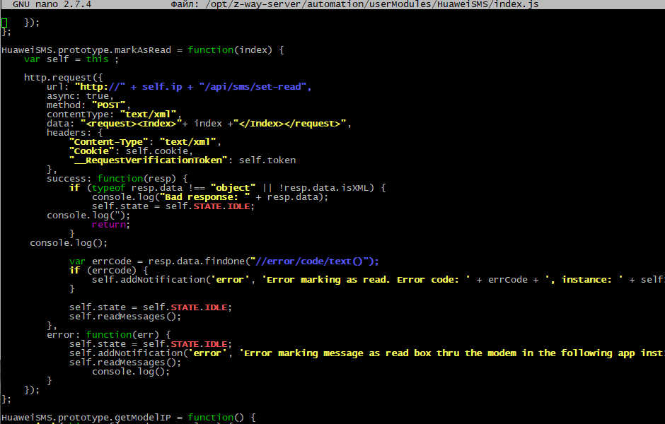

Ваши сообщения отмечаются как прочитанные?
Если нет, попробуйте повставлять console.log() и в теле success, и в error.
Отправьте свои результаты.
В смысле так повставлять?

Имелось ввиду, уточнить работает ли функция чтения сообщений.
Для этого необходимо проверить с каким успехом совершается запрос.
Поэтому, попробуйте вставить console.log("success") в теле success первой же стройчкой, и аналогично с error --> console.log("error").
Затем отправьте сообщение на модем, и загляните в консоль. Сообщите что получилось.
