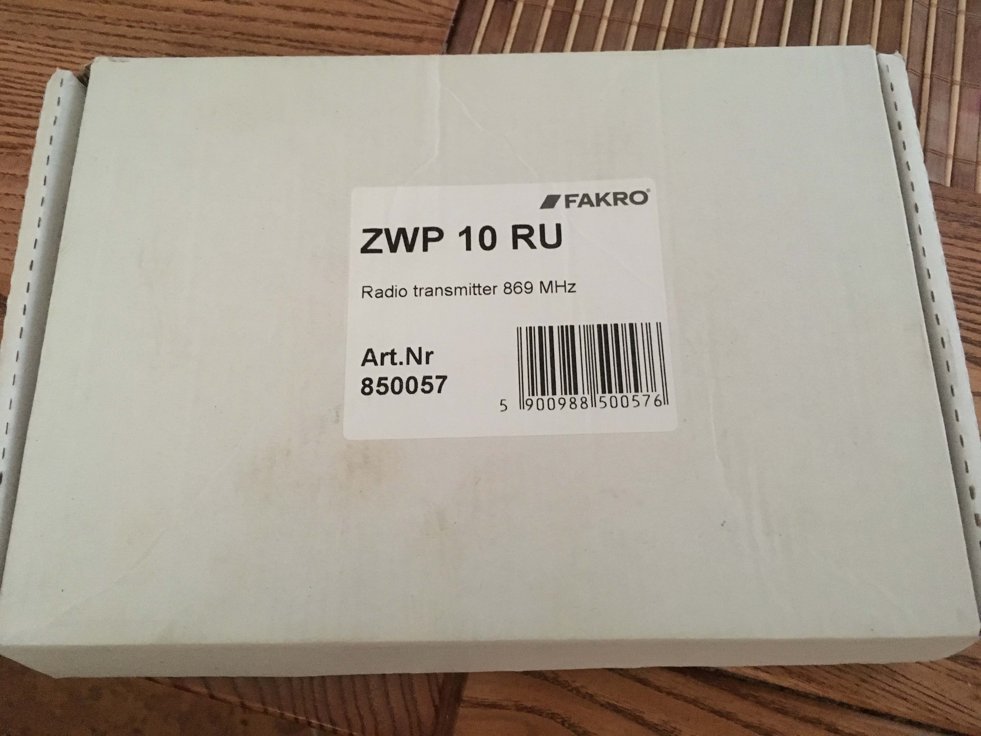

А частота верная? Мы думали, они уже не продаются ;)

Полагаю, верная
https://products.z-wavealliance.org/products/2884
Брал все у представителя местного. Буду пытаться сбросить привод до заводских установок, по алгоритму из инструкции.

Осталось разобраться каким образом пульты Fakro ZWP10 прописать в сеть.

Ого! Прямо частота верная, на 5ом поколении и с шифрованием! А контакт продавца в личку скиньте, пожалуйста.
