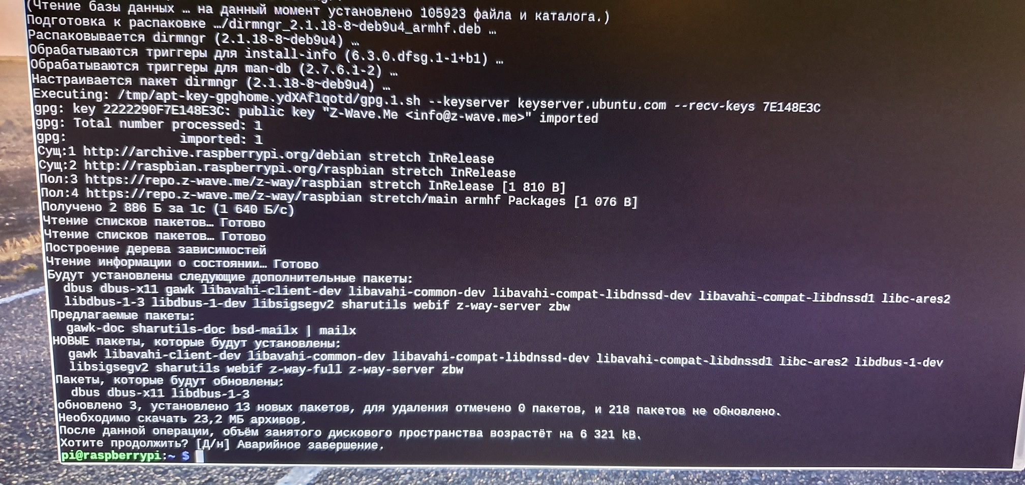

Все снес, карту переформатировал, поставил Strech( пробовал сборки апрель 2019 и октябрь 2018) с ноля. Сразу потом ставлю командой wget с сайта и вылезает следующая ошибка см вложение. Те я ничего не нажимаю, инсталяция просто вываливатся в терминал на этом вопросе.

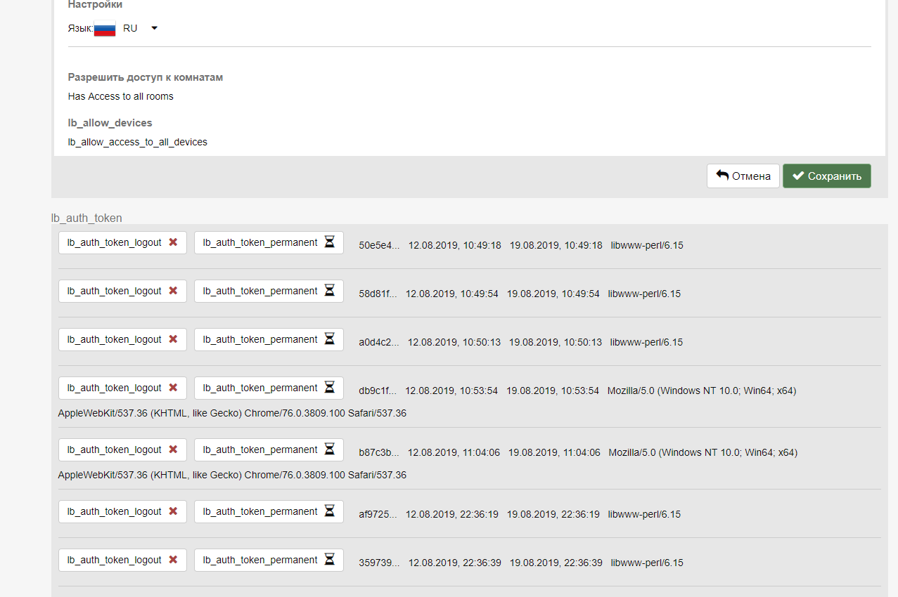

При каждом входе, неважно с какого устройства, с компьютера или Рорр-а создается новая сессия UI стал отрабатывать через раз. Выключатель выключен, а в интерфейсе он остается включенным.

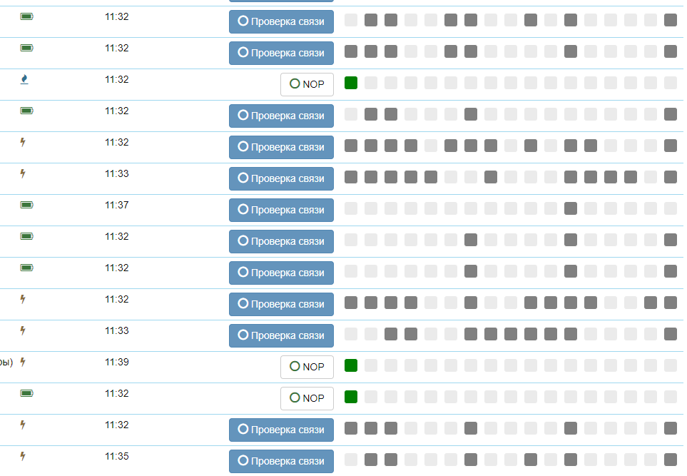

В экспертном интерфейсе таблица статуса связи выглядит вот так Таблица Neighbors на 90% красная.

Проблемы в интерфейсе выглядят как проблема кэша. Надо почистить кэш и куки

По поводу кэша Вы оказались правы. Интерфейс починился.

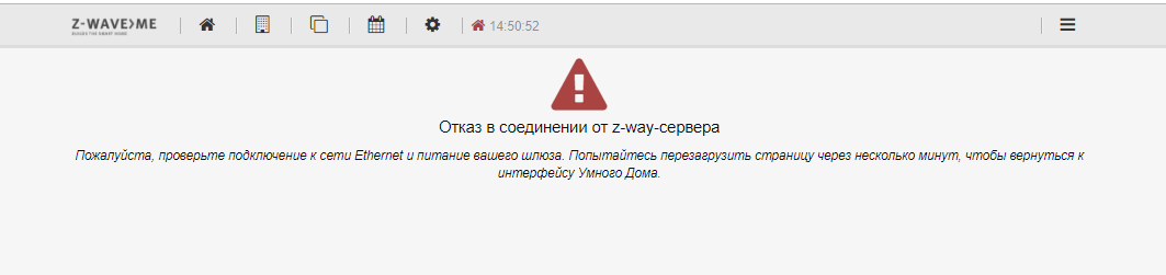

Совсем грустно стало, при обращении к интерфейсу периодически получаю такую картинку.
