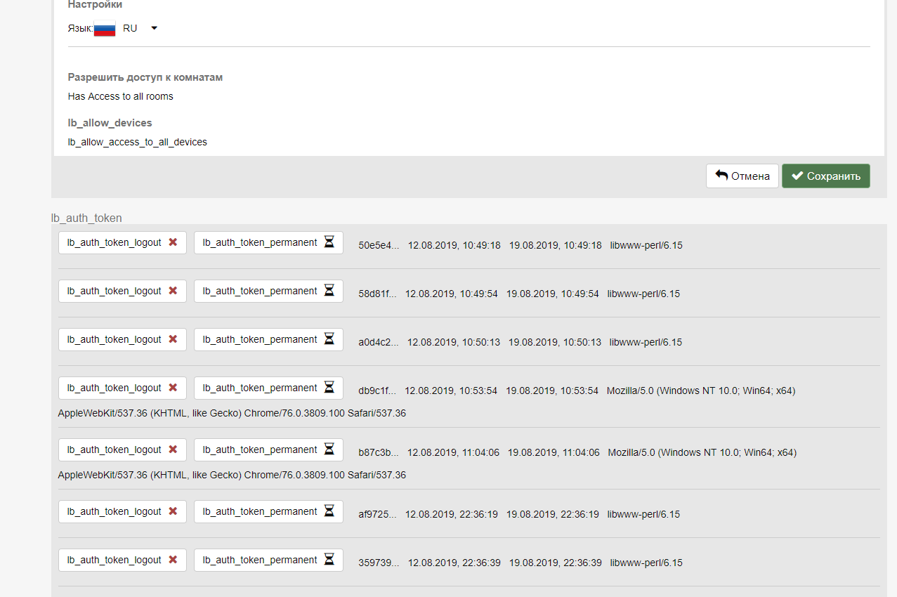

При каждом входе, неважно с какого устройства, с компьютера или Рорр-а создается новая сессия

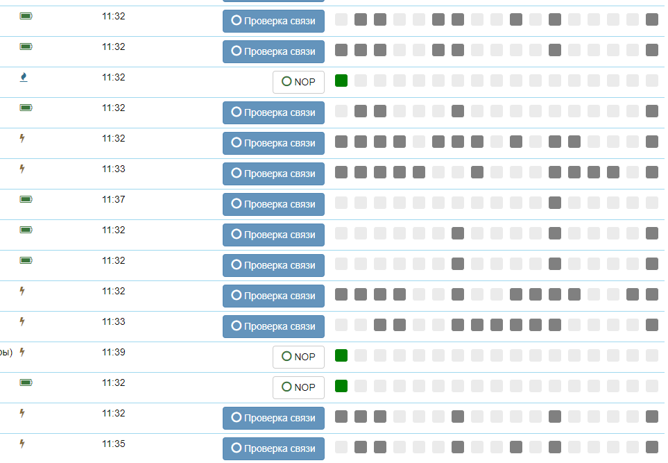

В экспертном интерфейсе таблица статуса связи выглядит вот так
Таблица Neighbors на 90% красная.
