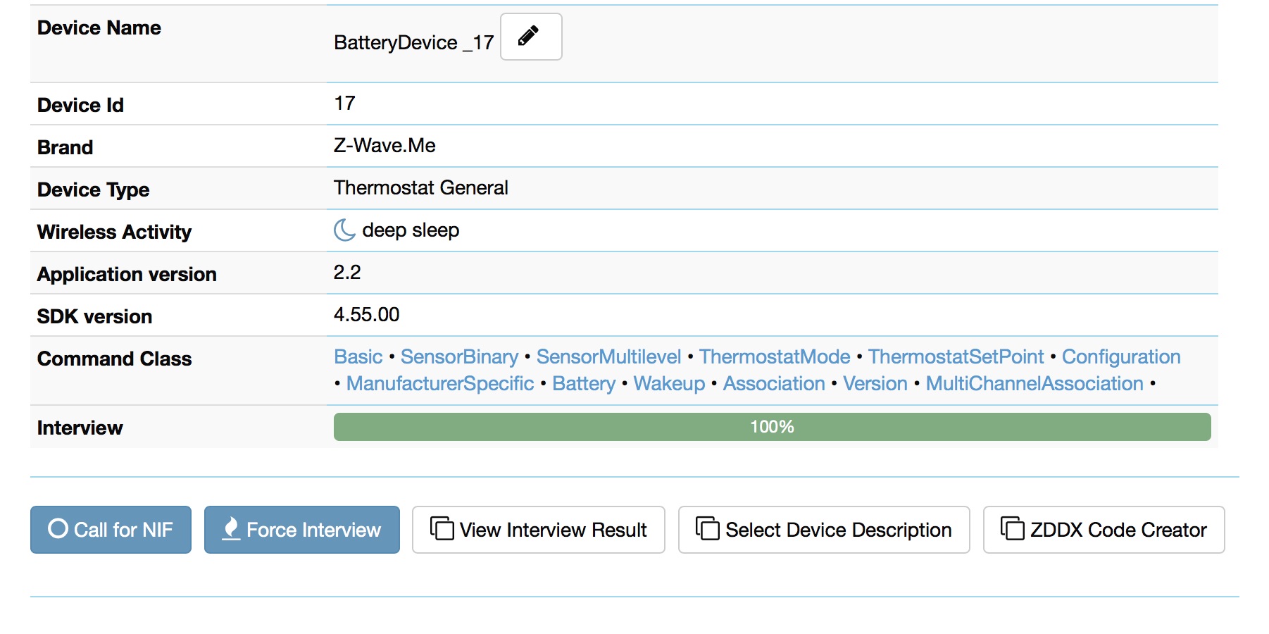

У меня есть два датчика температуры. На батарейках, ZMR_TE.
Они продавались раньше, но потом исчезли со всех сайтов и магазинов.
Они включаются в сеть, но вообще больше никогда не опрашиваются и не передают никакую информацию о температуре. Даже если их разбудить насильно. Такое чувство что они перестали поддерживаться?
Причем определяются они как Thermostat General, а в списке Select Device Description он исчез и я не могу выбрать вручную нужный тип устройства.
Кстати с какого-то обновления этот список сильно уменьшился, пропали многие устройства и невозможно их правильно выбрать и настроить.

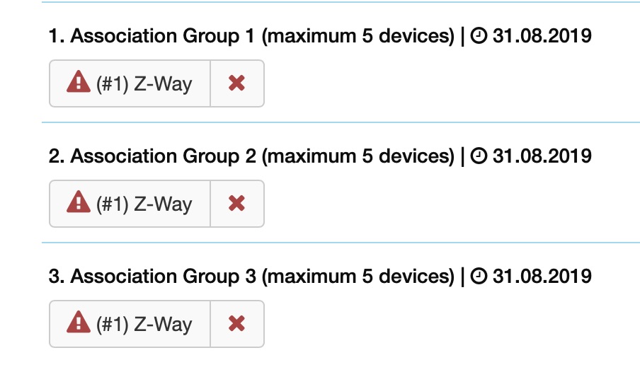

В ассоциацию добавьте Z-Way, и будет всё хорошо.

Да почему-то были неверные ассоциации. Удалил и добавил Z-Way.
Но к сожалению ситуация не изменилась. Ни одного показания за сутки.
В списке Select Device Description нет этого устройства и не могу датчик сконфигурировать.

Я бы добавил не простую ассоциацию, а по каналам: #1.1, #1.2 и т. д. Было подобная ситуация - сделал так, заработало.

Было первоначально при включении в сеть именно по каналам. Но это тоже не работало.
