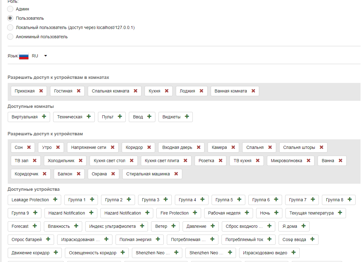

Разрешения на комнаты пользователю дали?

Пробовал и в комнатах и в не распределенных оставлять. Вроде пробовал одновременно давать доступ и комнате и устройству, но среди бесчисленных вариантов уже не помню. Опишите, пожалуйста, Ваш алгоритм, попробую повторить.

Да вроде все как описано.
После авторизации на https://find.z-wave.me/zboxweb в интерфейсе появился пользователь https://social.yandex.net/broker/redirectМНОГОЦИФР.
Зашел в пользователя добавил комнаты и устройства
Комнаты превалируют, так как если я даже забывал добавить устройства в список доступных, но они были в комнатах, то а Алисе они были доступны.
После чего в Яндексе заново: добавить устройство -> Z-wave.ME -> обновить список устройств.
После того как появились устройства их надо настроить разложив по комнатам Алисы.
Группы, как я понимаю, по желанию. Я не создавал.
