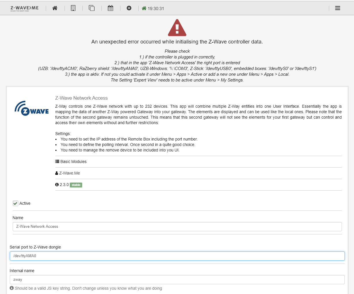

залогинился, зашел в настройки и увидел, что Z-Way не видит чип (он моргает светодиодами лишь один раз при запуске малины), пишет "An unexpected error occurred while initialising the Z-Wave controller data."
В параметрах порта стоит /dev/ttyAMA0
Куда копать дальше?

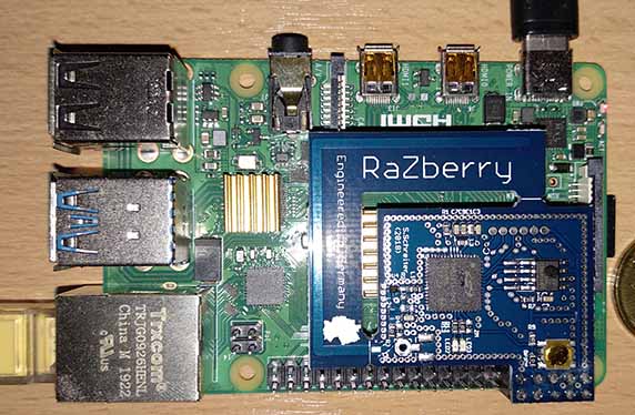

воткнуто так:

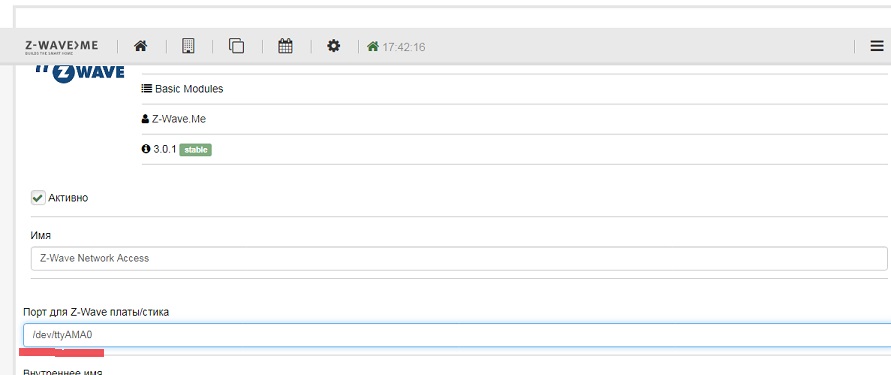

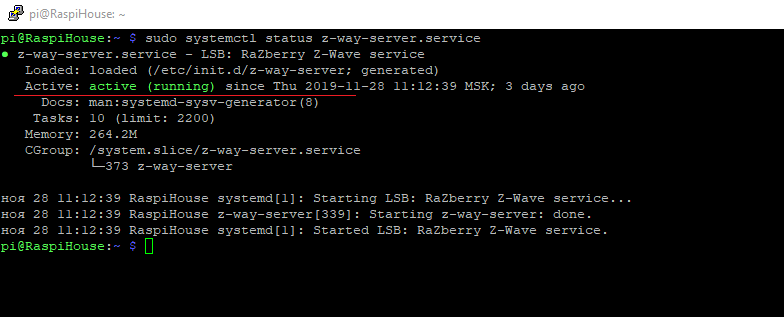

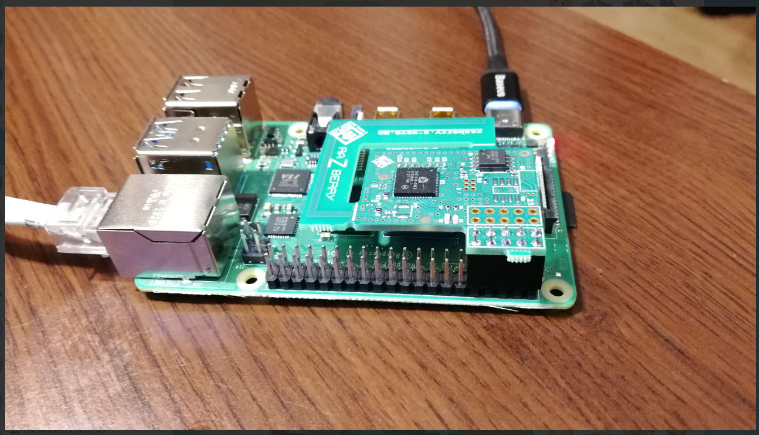

Здравствуйте, друзья!
Получил свои устройства. У меня всё завелось. RPi 4B на бустере, RaZberry2 на v 3.0.2, только плата не такая как у вас на фото, а синяя.
Порт /dev/ttyAMA0 Всё работает третий день.
- Порт_pi4.jpg (47.69 KiB) Viewed 81104 times
- RaZberry2.jpg (76.33 KiB) Viewed 81104 times
