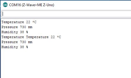

HC2 не видит BME совсем :(
На сериал вроде ок
Что я делаю не так?

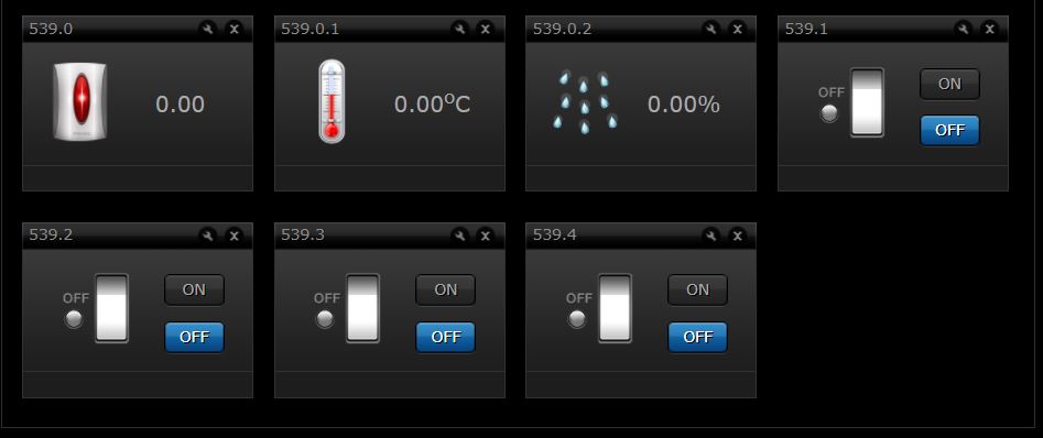

Нашел косяк в Definitions
определил давление - влажностью
попробовал поменять на
ZUNO_SENSOR_MULTILEVEL_ATMOSPHERIC_PRESSURE
не компилится :(
Поменял на :
ZUNO_SENSOR_MULTILEVEL_BAROMETRIC_PRESSURE
несколько раз пробовал исключить- добавить
В HC2 не работает :(
отображает температуру при добавлении в HC2 - больше не обновляется
давление и влажность не отображает
беда :(

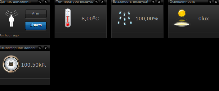

Post by 10der »
Clie wrote: ↑
23 Nov 2019 23:30
