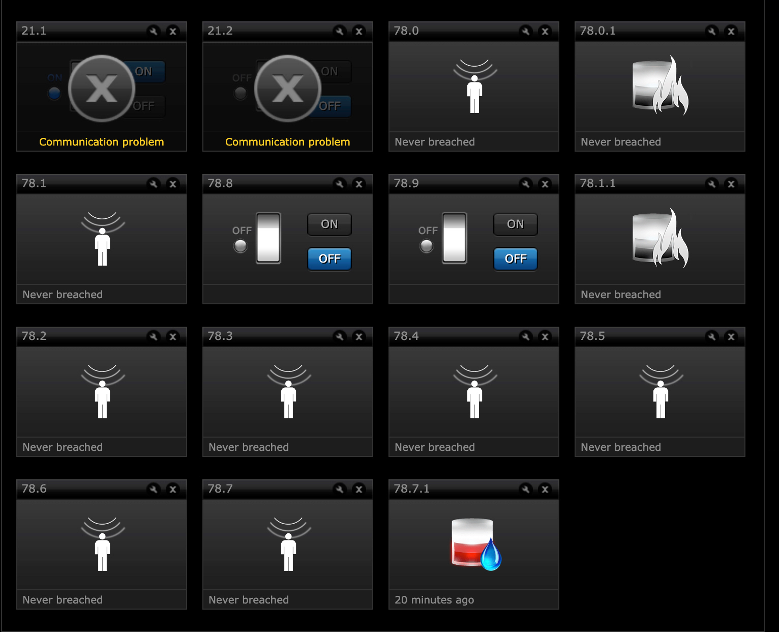

В вашем устройстве 4 бинарных датчика и 2 реле - что из этого видно в контроллере? Возможно, это проблема HC2, что он данную комбинацию не показывает. Попробуйте параметр 12 (https://z-uno.z-wave.me/z-wave/configur ... arameters/)
И попробуйте Generic Purpose поменять, например, на Door.
SerjioTT
Posts: 15
Joined: 14 Dec 2019 13:05
Re: Интеграция Z-Uno с сигнализацией ГрандМагистр
Post by SerjioTT »
16 Dec 2019 00:04
видно 2 бинарных датчика TYPE_SMOKE и TYPE_MOTION
а также два реле.
после отправки 1 в 12 параметр появилось аж 13 :D устройств
это правда too much =)
но всё равно наверное придётся их все сделать скрытыми и сделать одно виртуальное устройство.
ещё непонятно как понять какие из них те, что мне нужны. ну да ладно - поэкспериментирую.
спасибо большое!

приветствую!
я использовал в скетче 7 BinarySwitch разных типов с признаком срабатывания FreeOrGround
получилась такая картина
но к сожалению события приходят только с одного - 12го пина
предполагаю вот почему
If the sketch have more than one channel of the same type and simple association is used (means set up using Association Command Class) to association Life Line group with the controller, unsolicited reports will be sent only from the first channel of that type. To get all unsolicited reports from Z-Uno a channel association is required (means set up using MultiChannel Association Command Class).
Как заставить zuno использовать MultiChannel Association для передачи состояние входов контроллеру ??
