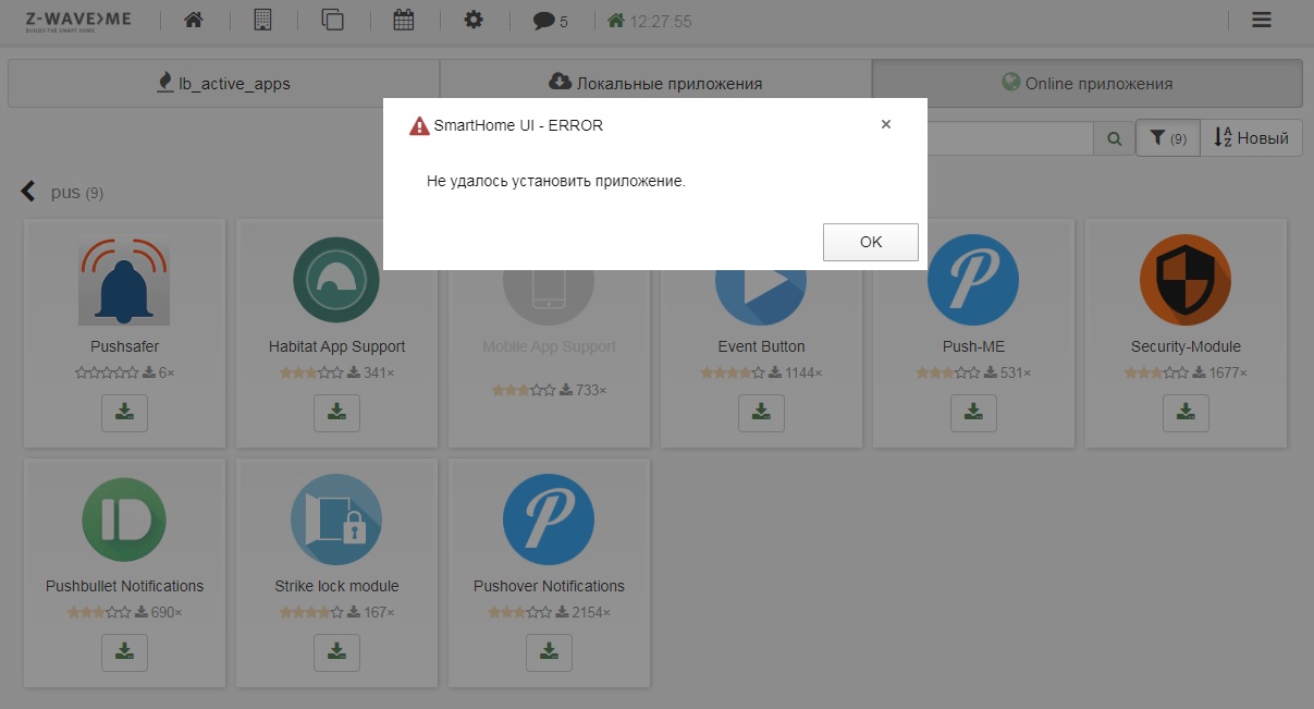

После установки с нуля версии 3.0.4 при загрузке онлайн приложений возникает ошибка "Не удалось установить приложение"
Как решить проблему?

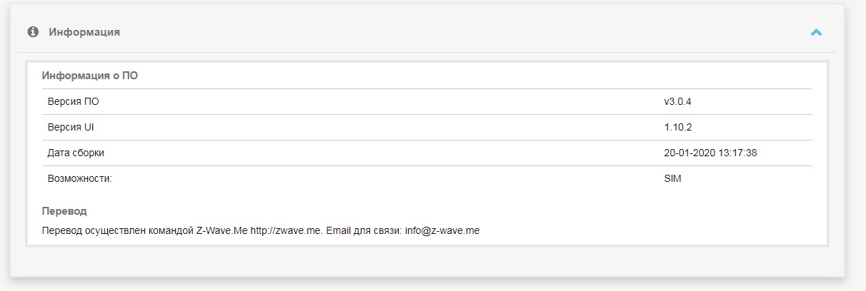

Инфо о системе.jpg (56.5 KiB) Viewed 19252 times

Re: Версия 3.0.4 Ошибка при установке online приложений
Нашли неисправность.
Вот фикс:
https://storage.z-wave.me/z-way-server/ ... _armhf.deb
Для установки в терминале:
cd /tmp && wget https://storage.z-wave.me/z-way-server/ ... _armhf.deb && sudo dpkg -i z-way-3.0.4-33-gfb22f31_armhf.deb
Войдёт в новую v3.0.5.

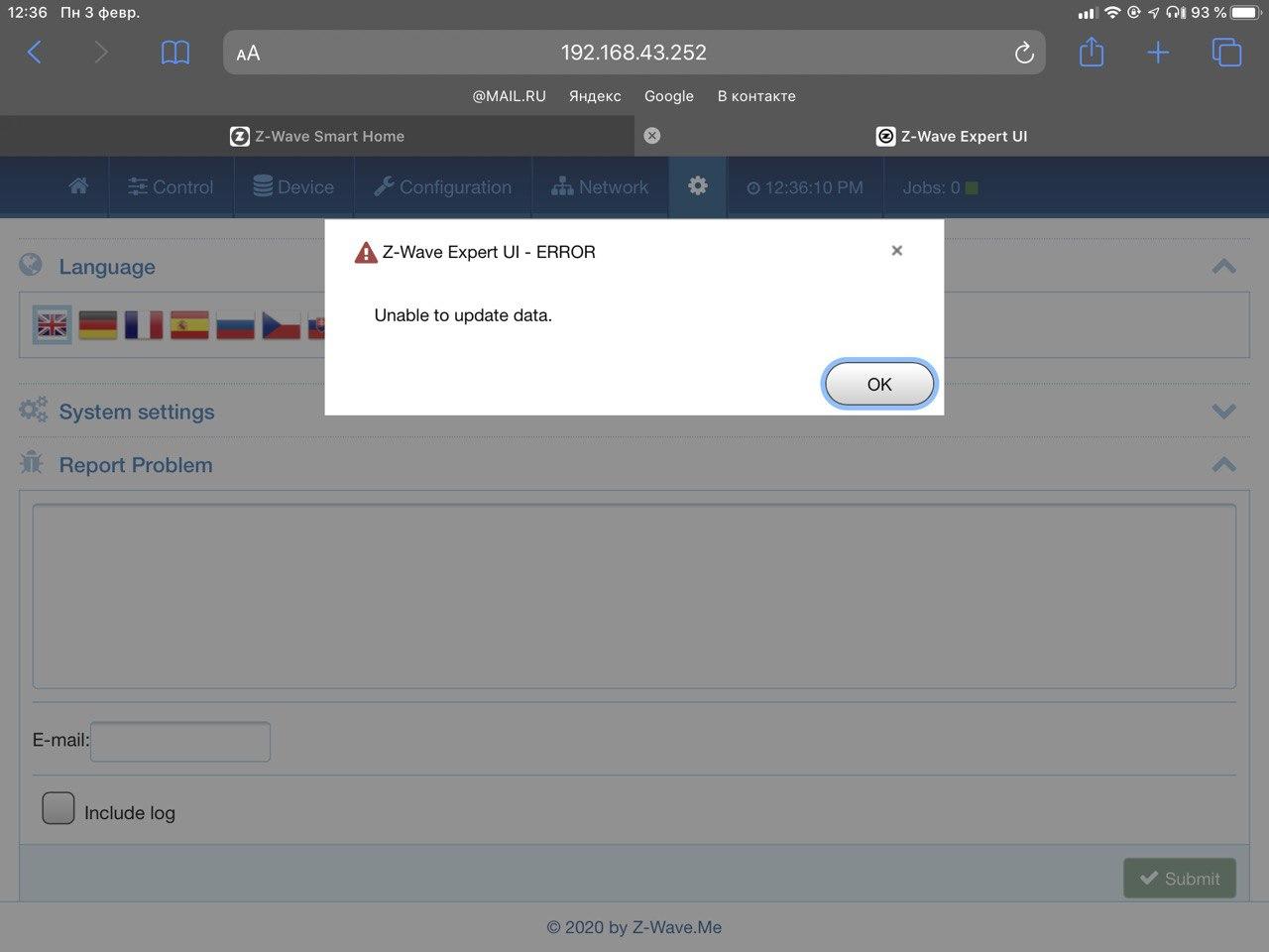

установил данный патч, но похожая ошибка возникает так же в экспертном режиме (например при установке языка)
это другая ошибка. надо в лог браузера смотреть
Post by winser »
Проблема разрешилась. Видимо, дело было в неверно установленном контроллере.
