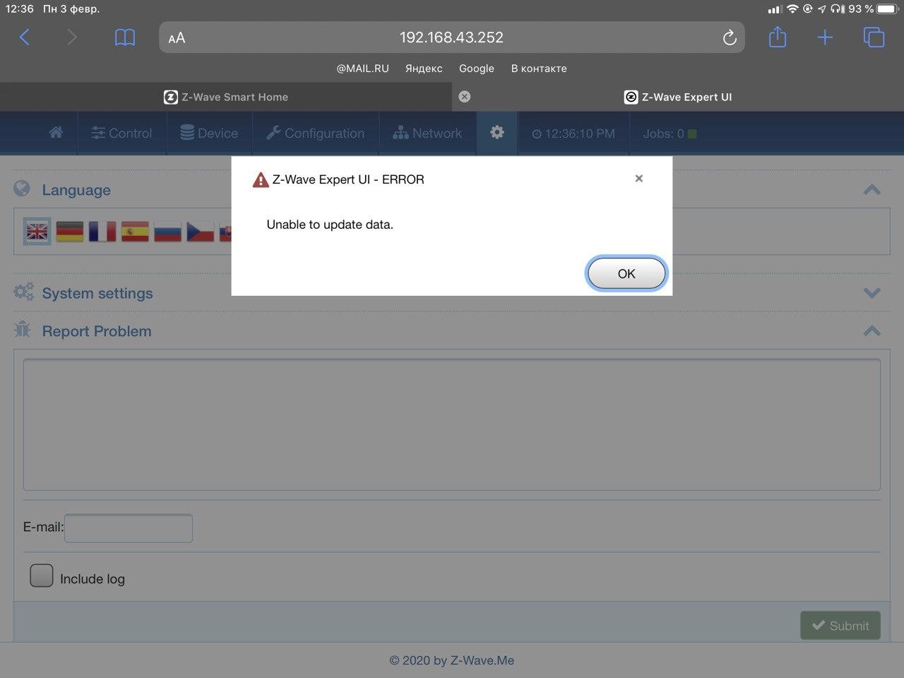

установил данный патч, но похожая ошибка возникает так же в экспертном режиме (например при установке языка)
Re: Версия 3.0.4 Ошибка при установке online приложений
Posted: 03 Feb 2020 23:58
это другая ошибка. надо в лог браузера смотреть
Posted: 17 Feb 2020 11:40
by winser
Проблема разрешилась. Видимо, дело было в неверно установленном контроллере.
