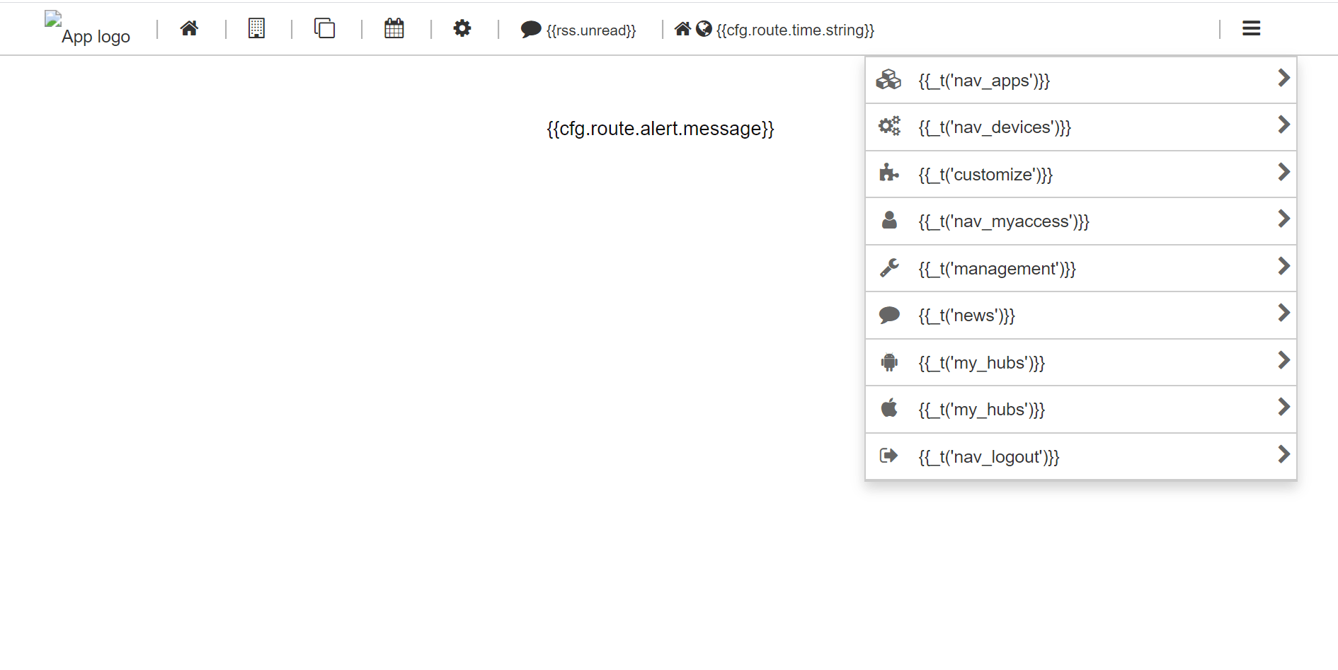

Вернулся из изоляции и обнаружил. Ничего не менялось в том и дело.
Сбросил кэш и куки. На планшете с win10 помогло. Но на основном win10 десктопе ни один браузер (chrome,firefox,opera) не работает.
Если неск. раз пробовать войти, то изредка происходит аутентификация на сервере и даже дэшбоард появляется, но не работает.
