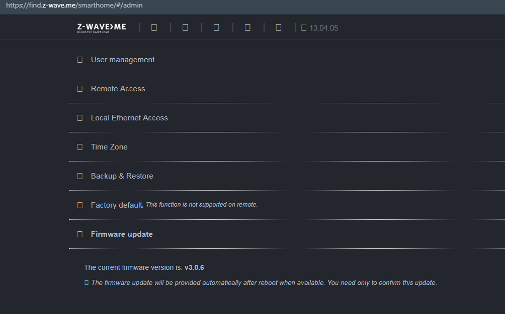

Такая же проблема, но только при обновлении до 3.0.6. После первой перезагрузки значки были, со временем пропали.
Продолжает предлагать обновиться.

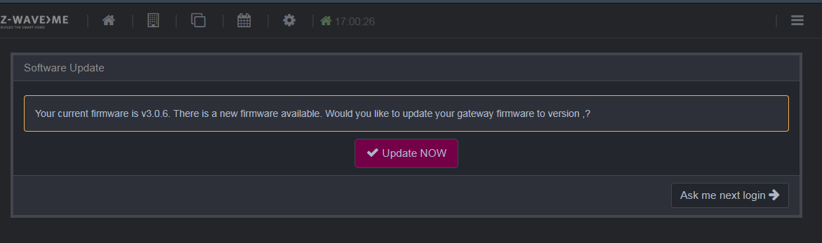

Спасибо! Картинки на месте!

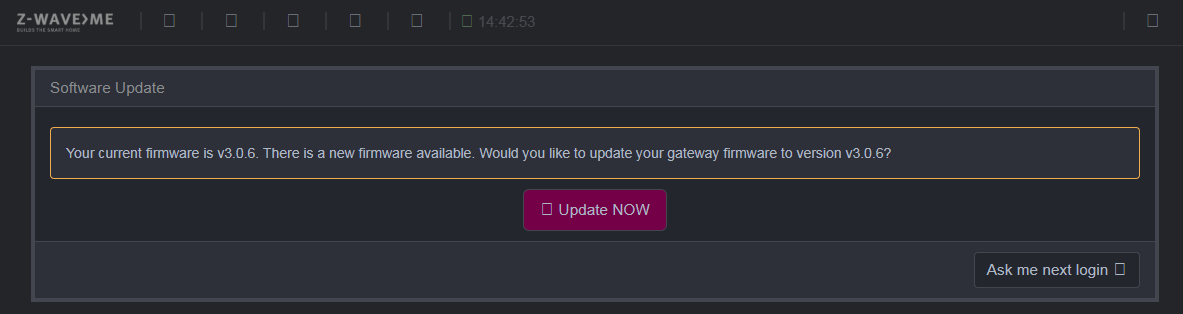

По прежнему предлагает обновится с 3.0.6 на ?

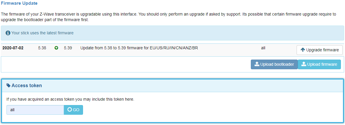

Ну и контроллер, если ввести тэг all, тоже предлагает
Стоит ли обновлять последнее?
Re: Z-Wave.me hub Web интерфейс без изображений.
Posted: 30 Aug 2020 04:28
Первое не должно предлагать. Проверим.
А обновиться до 5.39 стоит. Там какие-то фиксы есть
