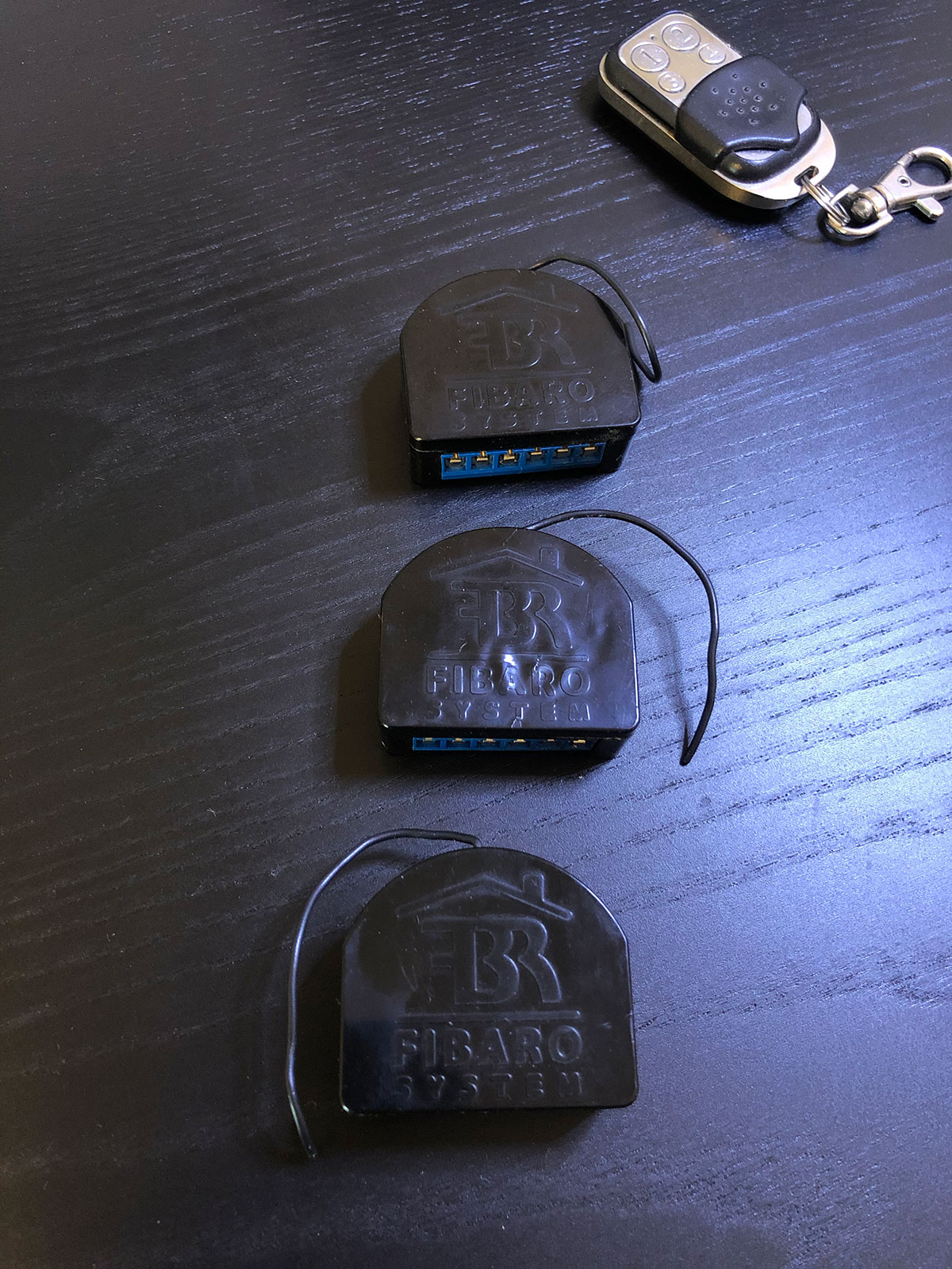

Нужен коллективный совет.
На шестой год работы в течение 3-х недель вышли из строя сразу три Fibaro Dimmer (ещё первой серии, на чипе третьего поколения).
Номер 1. Первые симптомы три недели назад: перестал с первого раза включать свет подключённый напрямую диммеру поключённым выключателем к диммеру, включался с 2-3 раза. Черех HomeKit управлялся норм. Ассоциация на втором выключателе работала. Подключённая была нагрузка 21w, икеевские лампы gu10.
Номер 2. Две недели назад переестал включаться диммер ассоциацией с пульта и с компа, кнопка работала (не долго), единственный диммер, на котором видны следы перегрева (чуть подплавлен корпус). Подключённая нагрузка 80-90w (икеевские лампы e27).
Номер 3. Свет был включен, вдруг погас, не включался выключателем и сразу перестала работать ассоциация на втором выключателе. В это время работал ещё один диммер, он не отключился. К проблемному подключена нагрузка 18w.
С электрикой в квартире ничего не делал. Скачков напряжения не замечал.
Единственное что обновлял, это прошивку контроллера Razzberry 2.3.7 -> 2.3.8.
Уже после второго диммера возникло опасение что сейчас будут лететь другие диммеры, после третьего — беспокойство ещё выросло.
Особенно учитывая что за две недели сдохли две Legrand USB розетки (но в них я грешу на то что заряжал неисправный powerbank).
Выходит какая-то невезуха.
Что проверить, как дальше жить?
Как диагностировать сломанные диммеры, разбирать?
Что проверить у рабочих диммеров? Как часто вы подтягиваете клеммники?
Буду рад любым мыслям и советам, need help!

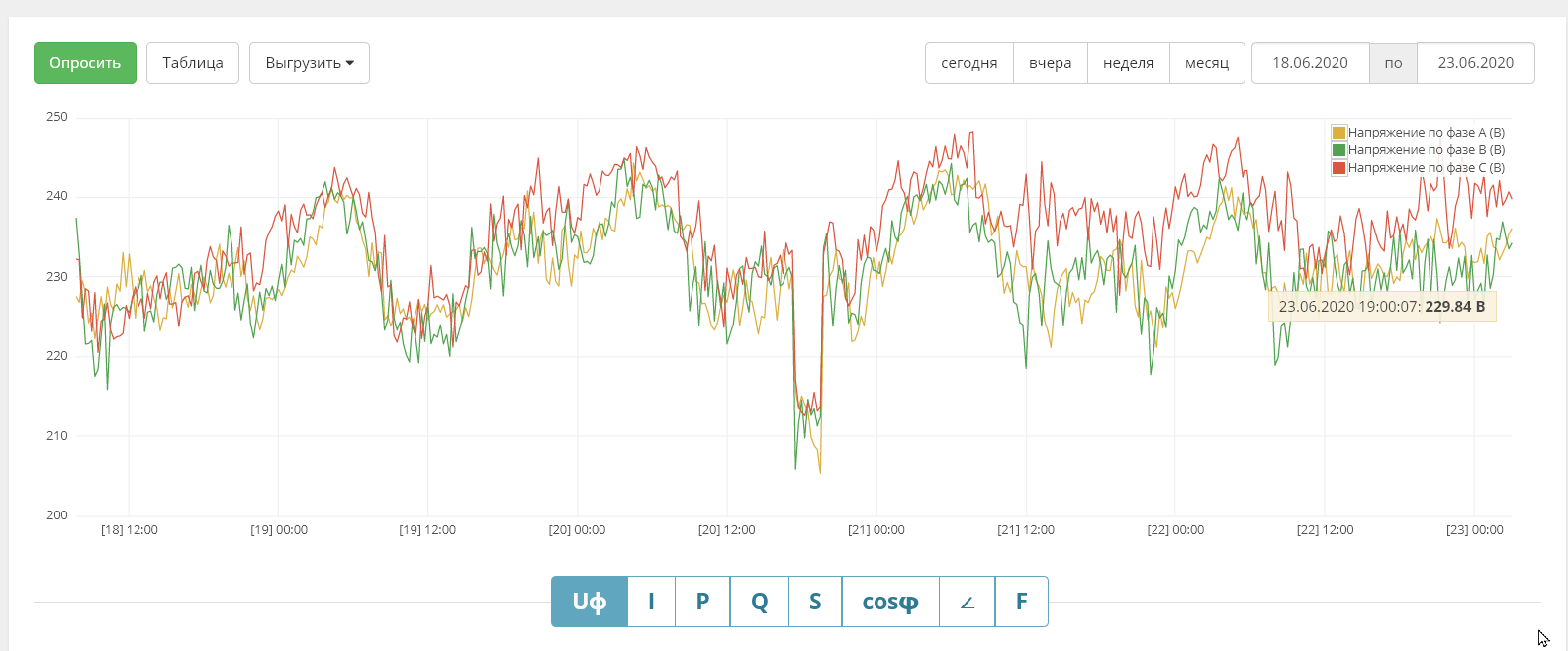

А чем вы их наблюдаете? Если индикатором на каком-нибудь меандре в закрытом щитке, то это, имхо, не то. Я бы замерял хотя бы раз в 15 минут и с логированием в базу
Пишу не потому, что думаю, что это является причиной, а потому что тоже полгода думал,что у меня CapsMan на микротике глючит, а оказалось, что свич сам ребутается каждые полдня и пока не настроил на микротике пинговалку каждые 10 секунд с уведомлениями в телеграм, даже и не подозревал о таком.
А напряжение, кстати, мониторит сервис ЯЭнергетик, вот такие картинки получаются:
Re: в течение 3-х недель вышли из строя сразу три Fibaro Dimmer
Ничто не вечно...
Я первые девайсы брал в 2011-м. Среди них были и фибары. Но не они одни не вечны...
На текущий момент - два фибаровских двухканальных реле вышли из строя
(локально работают, коннект по zwave полностью сдох).
У одного при этом года через три "залипло" одно из реле; благо там тупо механика - лечил вскрытием крышки (модуля, а потом реле) и аккуратной зачисткой контактов).
Две розетки tbk - умерли полностью (ощущение, что сдохли конденсаторы в модуле питания на нижней плате. Один сход совсем, второй при работе подмигивает светодиодом, который так-то должен светиться постоянно)
Два модуля aeotec (один - реле, другой - диммер) - умерли безвозвратно.
В общем, кроме достаточно немалой цены (ввиду сертификации) в остальном это самая обычная электроника. Модулю в мелком корпусе, качающему сотни ватт - несладко, и он не вечен (хотя фибары по сравнению с другими - хороши!)
