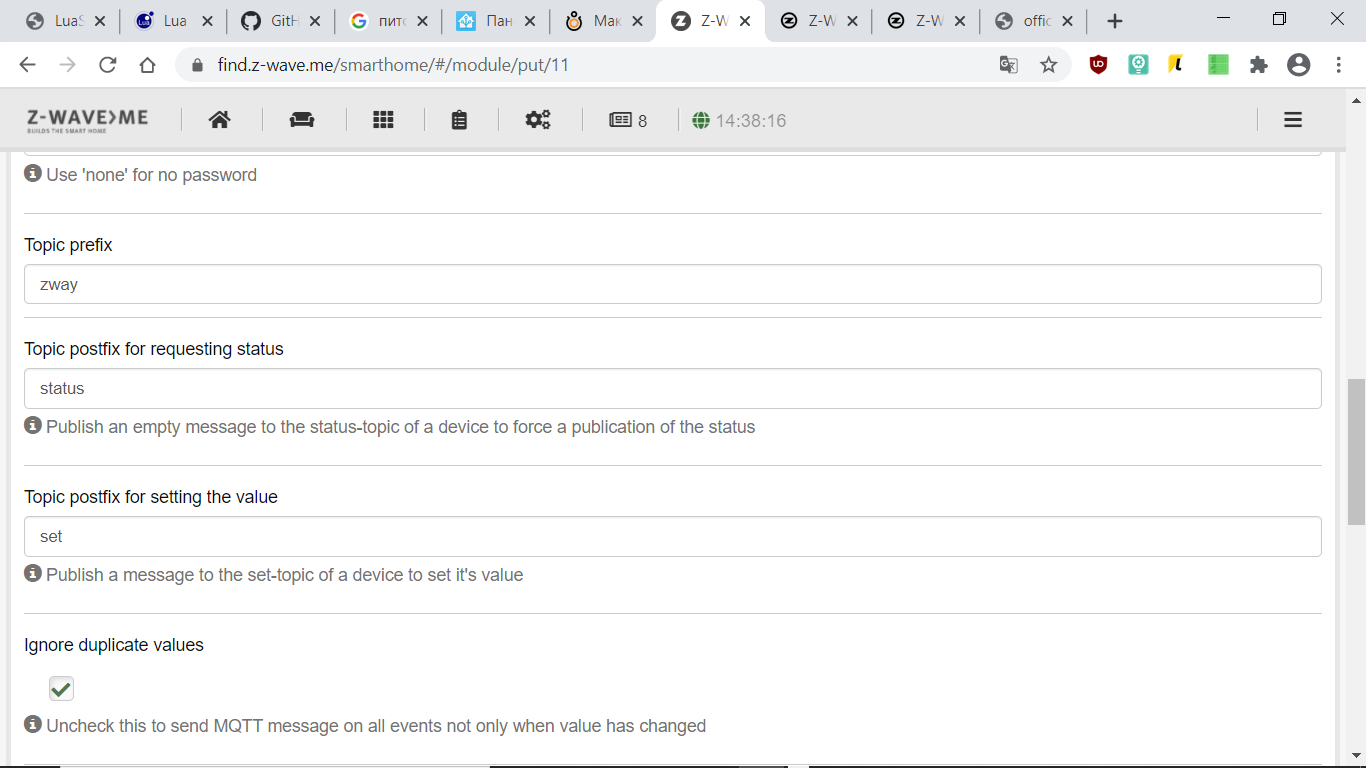

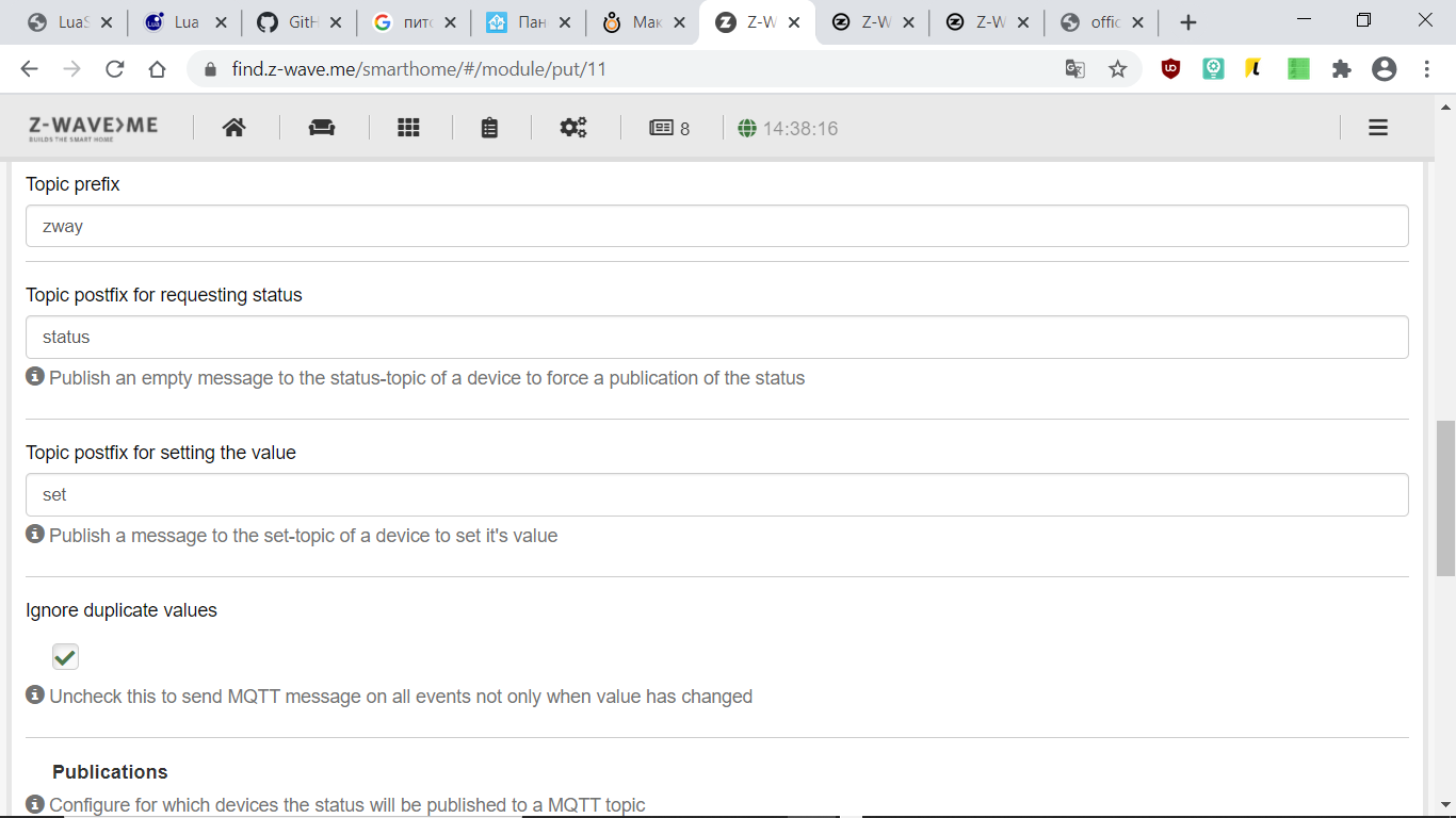

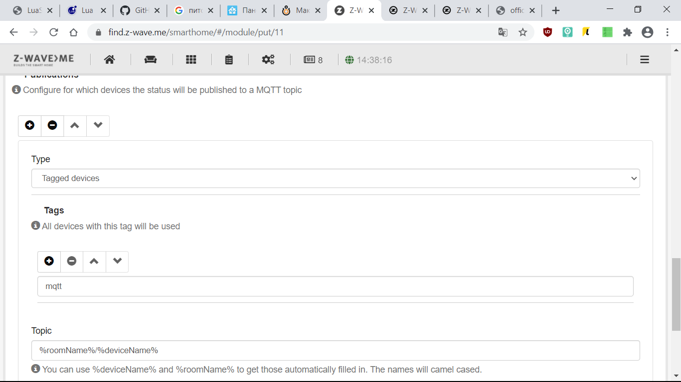

Добрый день! Пытаюсь использовать интеграцию в Home Assistant, через приложение MQTT ("из магазина", мои настройки в приложении). Всё что касается освещения, пробросилось без проблем (стандартные топики status, set), а вот датчики (движения, открытия и т.д.), замок (danalock v3) - никак. Если кто использовал подскажите пожалуйста как (может настройками поделитесь)? Спасибо.

В модуле MQTT удобно использовать устройства-пустышки (dummy device). Например, создал dummy device, присвоил ему тип - мультилевел свитч, в MQTT модуле его привязал. А дальше через mqtt прокидываю в него показания с датчика температуры из HomeAssistant.
Имеем: Home Assistant с датчиком температуры zigbee. По изменению температуры происходит передача показаний в MQTT. В zway я моментально вижу изменения в этом устройстве-пустышке.
На таких связях можно строить любые сценарии для отправки/приема данных с любыми внешними системами.
Если опубликовать, например, диммер в mqtt, от в том же HA его можно подключит как устройство mqtt.light и полноценно управлять им. Датчик двери fibaro, опубликованный в mqtt, подключаю в HA как binary sensor.
Ну а теоретически, можно посылать значения через mqtt на устройство-пустышку. А в скриптах уже отрабатывать любую логику, в зависимости от переданного значения.
