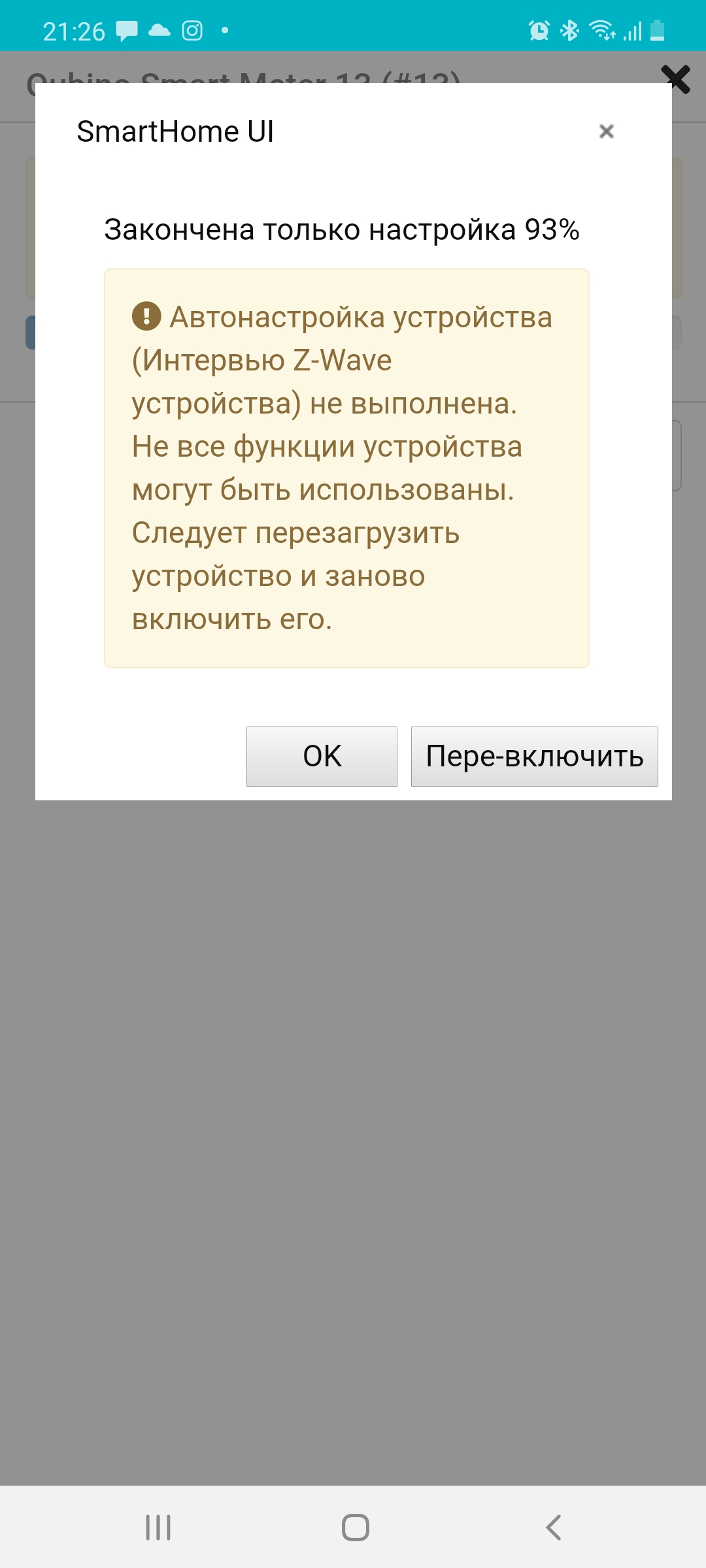

Не получается подружить эти устройства.
Добавляется в сеть в автоматическом режиме, название отображается, а настроек нет
При попытке обновить настройки выдаёт
Передобавлял нпсколько раз.
Куда копать?
Re: Z-wave.me hub и Qubino Smart Meter
Posted: 22 Nov 2020 01:36
Это проблема устройства. Из экспертного его добавьте. И там можно принудительно попробовать интервью пройти

Результаты принудительного повторного интервью
Posted: 29 Nov 2020 21:25
by eckosis
Поддержка так пок не решила проблему.
Зато нашёл точно такое же поведение в 2018 году.
Тогда в 2.3.8 все вроде исправили, а в 3.1.1 опять проблема :(
https://forum.z-wave.me/viewtopic.php?f=3419&t=26154
Posted: 01 Dec 2020 05:58
Это усьройсн глючное. Для него прошивка есть, решающая проблему
Posted: 12 Dec 2020 10:48
by eckosis
А ссылку на прошивку можно?
Не могу найти её нигде.
А контроллер фейлится при автоматическом обновлении.
Posted: 12 Dec 2020 11:50
Если в Z-Way v3.1.1 не показывает в списке во вкладке обновления прошивки, то официальной у нас нет - нужно запрашивать у Qubino. Но один клиент точно тестил и говорил, что всё стало лучше после обновления
