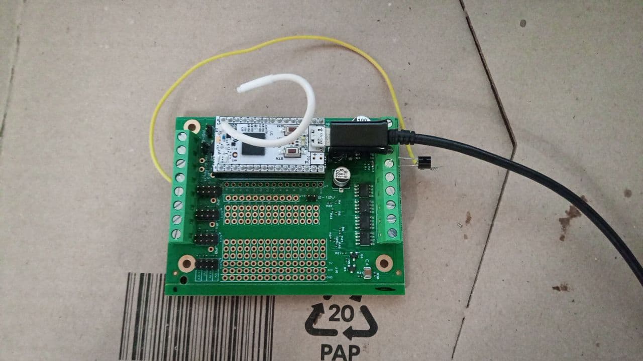

Подключаю к Z-UNO Shield два DS18B20 к 11 интерфейсу. Через IDE заливаю программу с Z-Uno Shield Configurator. Подключаю к контролеру.
В интерфейсе контролера два датчика, но на обоих 0 градусов. На датчиках 3В подается.
Z-Way v3.1.1
Z-UNO 2.1.7
Что может быть не так?

Я уже взял датчик, две ножки воткнул в питанияе (3v и GND) и проводок сделал до 11 (~ 15 см. ). Такая конструкция показывает -327 C :)
Не может же быть 3 разных датчика дохлыми. Значит что то я не так делаю, хотя все по инструкции.

Посмотрел схемы на вольном выпасе. Там везде есть подтягивающий резистор, в shield он уже есть? Или нужно было добавить?
Re: Z-UNO Shield и DS18B20
Резистор встроен. Выглядит все корректно. Попробуйте отдельно протестировать ножку 11.

Попробовал 12 разъем и переписать sketch - тот же результат.
Отцепил от shield, собрал схему с резистором, к одиннадцатой ножке подцепил data. Питание на датчик подал от блока батареек, питание на z-uno подал от usb. Тот же эфект.
Как правильно протестировать ножку 11?

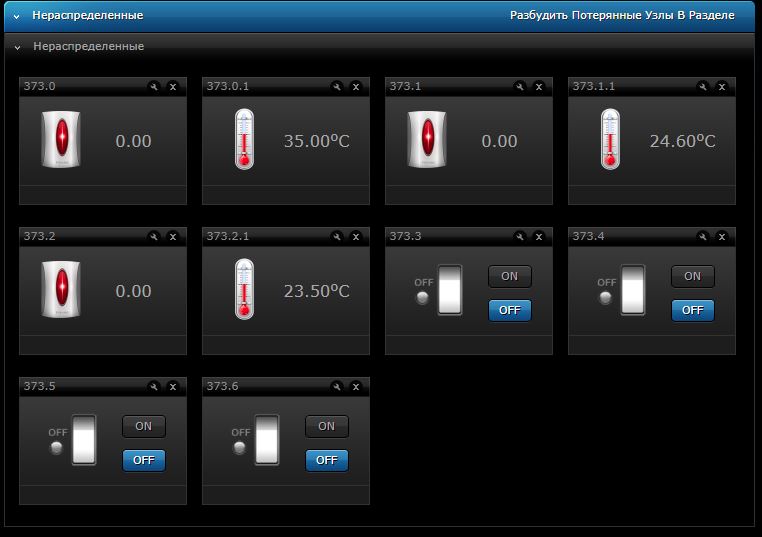

У меня другая проблема.
Fibaro HC2 (v 4.600)
Залил скетч из конфигуратора на 2 DS18B20
В HC2 появились три датчика х.0.1, х.1.1, х.2.1
В итоге показания на девайсах х.1.1 и х.2.1 не меняются, есть только первичные при подключении zuno.
А вот один датчик шлет показания в х.0.1
Если в каналах первыми зарегать реле, то показания не летят совсем никуда, т.к. х.0.1 девайс становится реле.
с DHT22 примерно то же самое, DHT22+DS18B20 тоже самое.
Скрин из Fibaro прилагаю. Датчик DS18B20 зажат в руке и показывает 35 градусов но не на том девайсе.
Fibaro в последнее время в каждой новой прошивке что-то новое придумывают и мы давно потеряли логику того, как они обрабатывают неизвестные им устройства ;(
