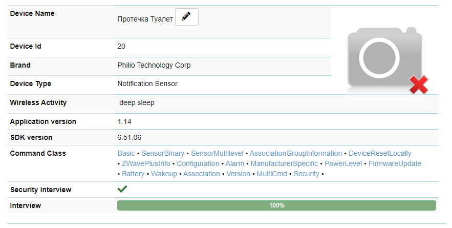

Подскажите, как в интерфейсе можно узнать название добавленного в сеть устройства?
Например, у меня есть датчик протечки Philio PAT02-A\B\C. Он установлен в неудобном месте, наклейка с точным названием на задней стороне, которой он прикреплен к стенке. Как можно увидеть его точное маркетинговое название в веб-интерфейсе?
2020-12-24 17_05_24-Window.png (24.28 KiB) Viewed 16167 times
Re: Как узнать название добавленного устройства?
нажмите на выбор ZDDX тут снизу - он покажет модель
Сергей, спасибо!
Правда, есть нюанс, при нажатии на Select Device Description первые 5 секунд после открытия всплывающего списка он пустой. И лишь спустя секунд 5, там появляются значения. Если можно, пофиксите пжл. Фича очень полезная, но вот ее использование непонятное.
