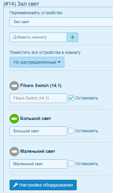

Из пользовательского интерфейса при настройке модулей первой сети
и при нажатии переходит в настройки.
Опять же при настройке модулей второй сети, устройства нет
и при нажатии на кнопку, просто переходит в общий список устройств первой сети.
Что дописать в строке браузера для перехода в настройки устройств?

Re: Доступ к второму контролеру
Да, эта часть недописана. Не уверен, что это легко исправить.

08 Jan 2021 06:33
Есть, но если вы лучше объясните, что хотите сделать, то мы подскажем, как обойти проблему пока решение не готово.
Я хочу попасть в настройки устройства второй сети, в пользовательском интерфейсе.
Вот сюда.
Ясно. Включу в список. Но в основном у всех один стик, поэтому по приоритету не подскажу
