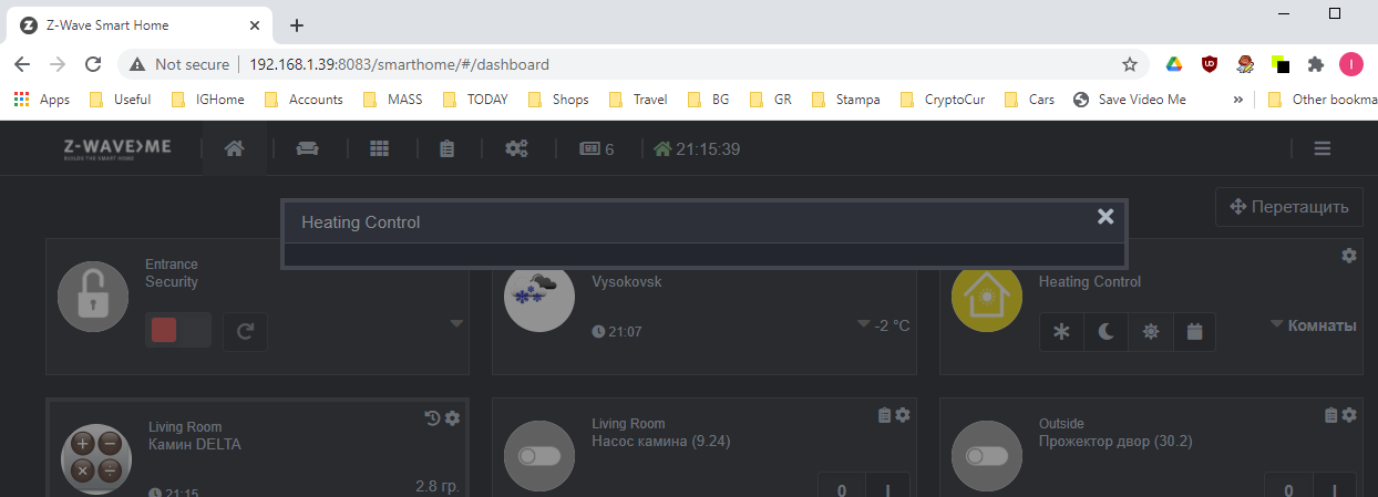

Приветствую.
Начиная с какой то версии (3.x.x) при нажатии на "Комнаты" элемента Heating Control (как я понимаю это встроенное приложение) показывается пустой список комнат (см. картинку). При настройке все комнаты на месте и настраиваются.
Различные танцы с бубном, перезагрузки и обновления не помогают. Если поставить дополнительно приложение "Climate Control" то эффект такой же.
Заранее спасибо..

Скорее всего ваша проблема решится в v3.1.2. Можете уже попробовать - релиз доступен на тестирование (через прямое скачивание)

Помогло, спасибо. Правда теперь стало ещё показывать комнаты "room deleted"...
