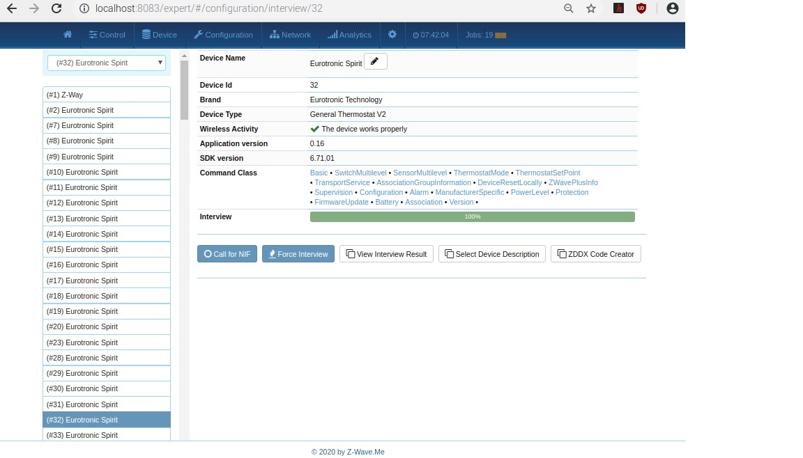

Несколько Eurotronic Spirit (термоголовки) - не отражаются в списке http://localhost:8083/smarthome/#/elements и не приходит по ним информация /ZAutomation/api/v1/devices (ZWay API) при использовании внешнего приложения для управления, а именно: для данных устройств не приходит ответ по API по ZWayVDev_zway_31-0-49-1, идет информация в ответе только ZWayVDev_zway_31-0-128.
Устройства есть в http://localhost:8083/smarthome/#/zwave/devices

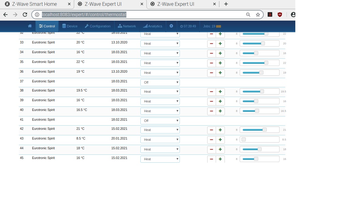

и устройства видны и отлично управляются в Expert UI (http://localhost:8083/expert/#/control/thermostat). Что можно сделать, чтоб данные устройства не отключать и подключать снова, но добиться их нормального участия в части видимости и управления.

Термоголовка 33 приходит нормально, а по 32 только 32-0-128.
Сергей, помогите, плиз. Можно ли устройство 32 вернуть к жизни без исключения из системы и повторного подключения ? Таких головок порядка 20 из 150 получилось и при таком количестве операции откл/inc очень долгие получаются. Непонятна природа явления, но все они легко управляются в Expert режиме.
