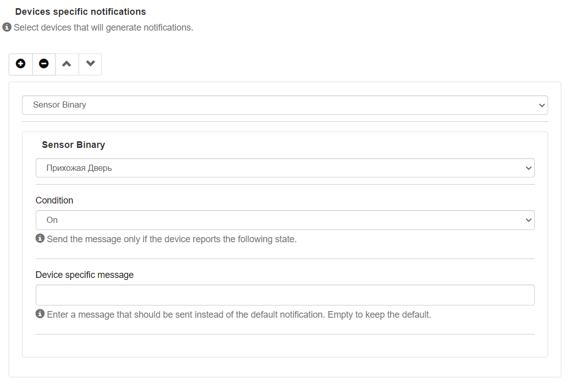

Задача: получение некоторых уведомлений в Telegram с определённого списка устройств.
Установлено приложение Telegram Notifications. В Notification Filtering в качестве получателя установил A specific communication channel - Message to telegram chat. В разделе Global notifications проставил все чекбоксы.
Правильно ли я понимаю, что только по устройствам, перечисленным в разделе Devices specific notifications, должны приходить уведомления при определённых условиях? В данный момент настроено как на скриншоте ниже, но получаю все уведомления подряд по всем устройствам.
Devices specific notifications.PNG (33.67 KiB) Viewed 18056 times

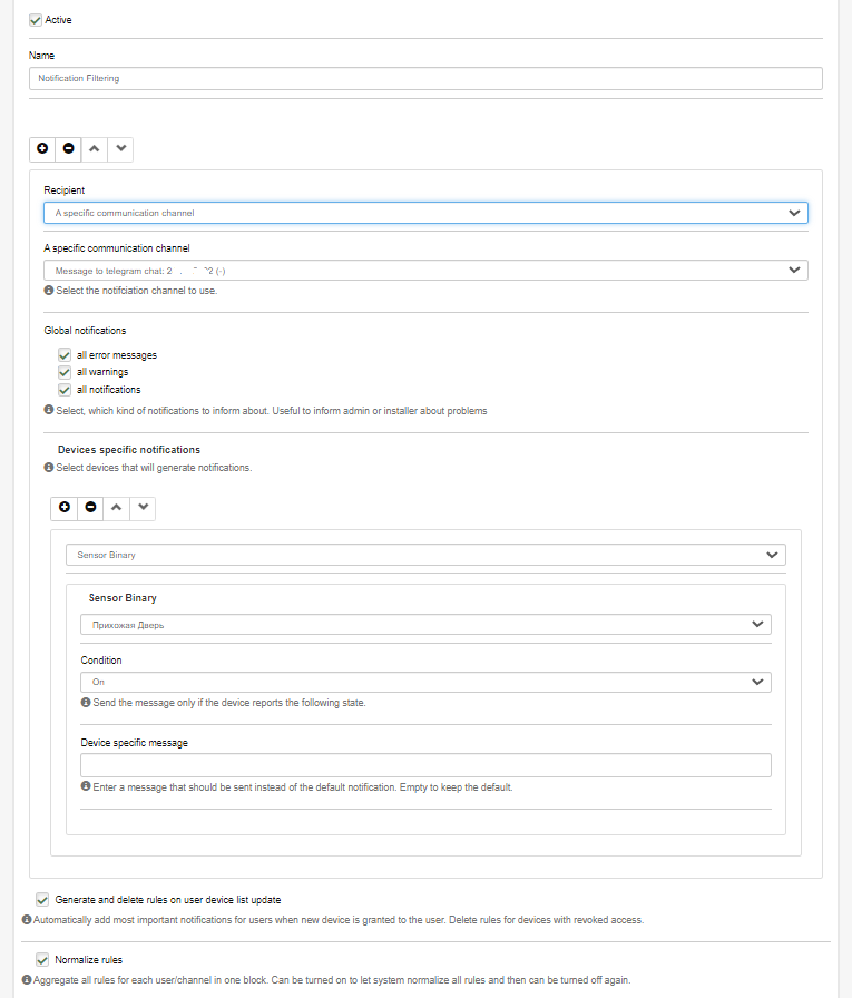

Скорее всего в Notification Filtering стоит доставка данному пользователю сообщений во все каналы - поменяйте там только на нужные
Recipient - A specific communication channel
Стоят вот такие настройки - получатель конкретный канал - телеграм, и всё равно отправляется всё подряд. Сам Notification Filtering удалял и создавал заново, без результата.
Notification Filtering.png (33.88 KiB) Viewed 14945 times
Re: Notification Filtering - Devices specific notifications
Три галки уберите
