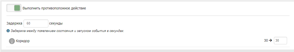

Создаю правило.
Если сработал датчик тогда димер на 30 % иначе (Выполнить противоположное действие) димер на 0%
Так вот в "Иначе" не сохраняет никакое другое значение, отличное от выставленное в "Тогда"
Куда копать?

Re: Не сохраняет параметр при выполнении правила
Сейчас есть в принципе проблемы с сохранением. Попробуйте v2.3.1
Если и там не поможет, тикет нам в help.z-wave.me или сюда кидайте, проверим
завели тикет
Вот поправили
https://github.com/Z-Wave-Me/zwave-smar ... b783a06faf
Будет в новом релизе
