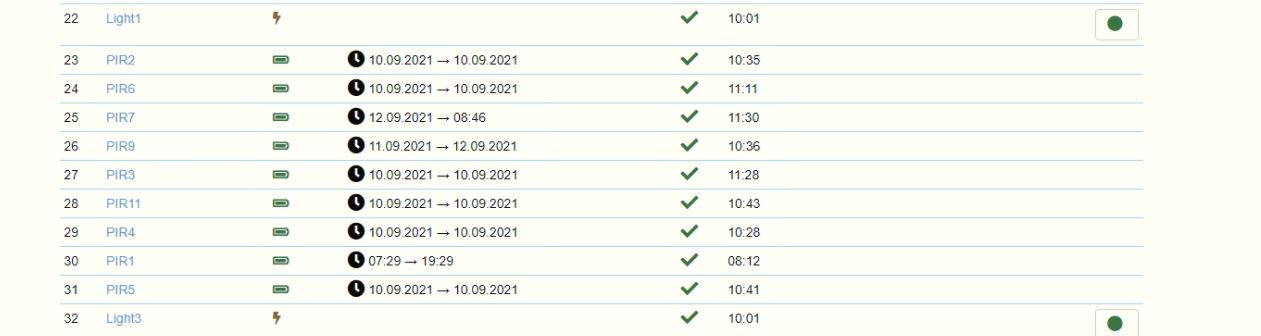

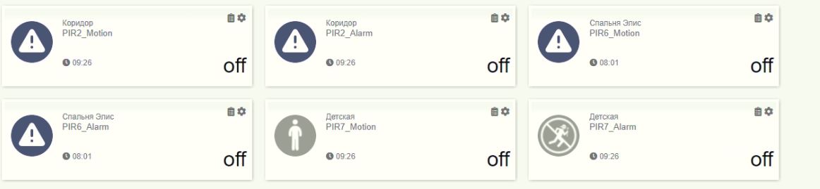

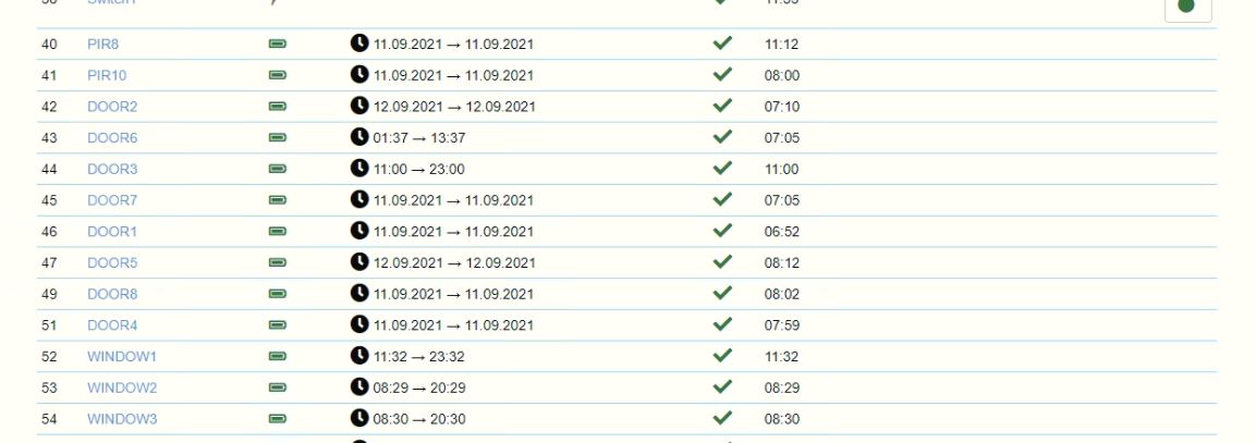

Захотелось "на свою голову" воспользоваться колонкой яндекс, обновил прошивку на Razzberry до 5.39 и софт до 3.1.4. И получил неприятную картину батареечные PIR и D/W датчики Neo CoolCam как то странно передают информацию о своем пробуждении. Можно видеть на картинках причем видно то что они срабатывают и отдают контроллеру через репиторы состояние движение/нет движения и включен/выключен, но при этом время пробуждения датчика не меняется. Время просыпания вначале стояло 1 час но датчики быстро съели батарейки поставил как по паспорту по дефолту 12 часов.
Вообщем в программе датчики помечаются как "умершие" но на самом деле они передают свое состояние.
Интересная деталь если сделать ресет малине то состояние батарек меняется и продлевается время просыпания в программе помечаются как "живые" и все продолжает работать до следущего "не пробуждения" и соответственно следующего ресета малины.

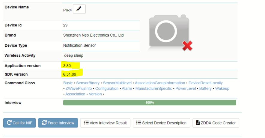

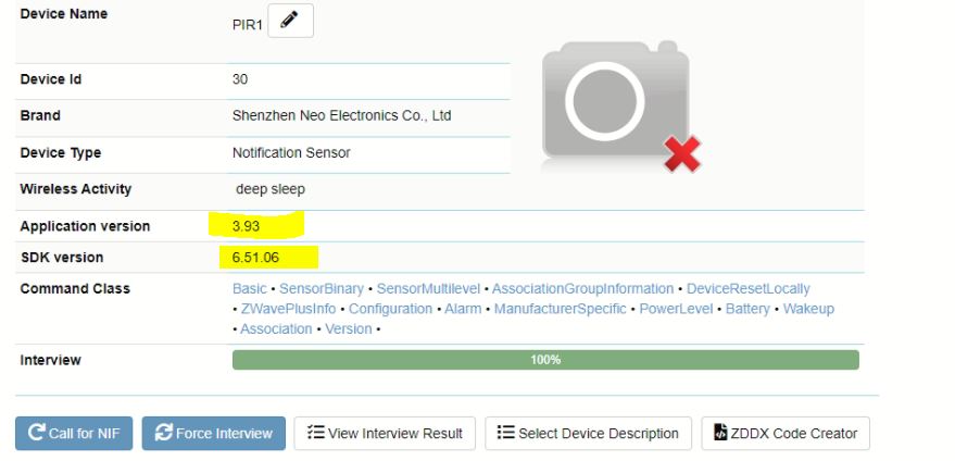

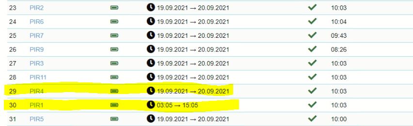

Можно видеть что один единственный просыпается, а все остальные нет причем как минимум 2 из не проснувшихся находятся в непосредственной близости от хаба менее 2-3 метров. А тот который просыпается самый дальний из них. Разница между ним и остальными более новая версия апликации 3.93 против 3.80.
Судя по всему баг находится где то в программе, а не в самой сети. До обновления проблем не было. Рсположение датчиков и репитеров не менялось.
