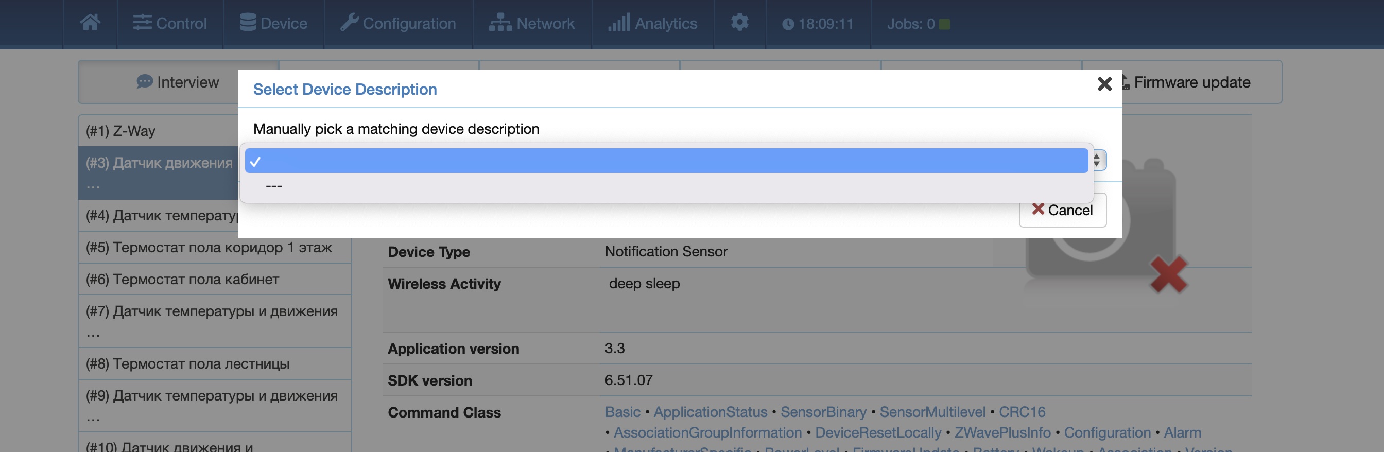

Приветствую!
Установил новую систему на Razberry 7 pro, использовал образ операционки с установленным Z-way c сайта Z-wave.me.
Обновился до 3.2.1 Обновил базу данных устройств, не раз...
Но нет ни одного описания устройств, не могу выбрать, список вообще пустой.
Соотвественно нет конфигурационных полей для устройств.

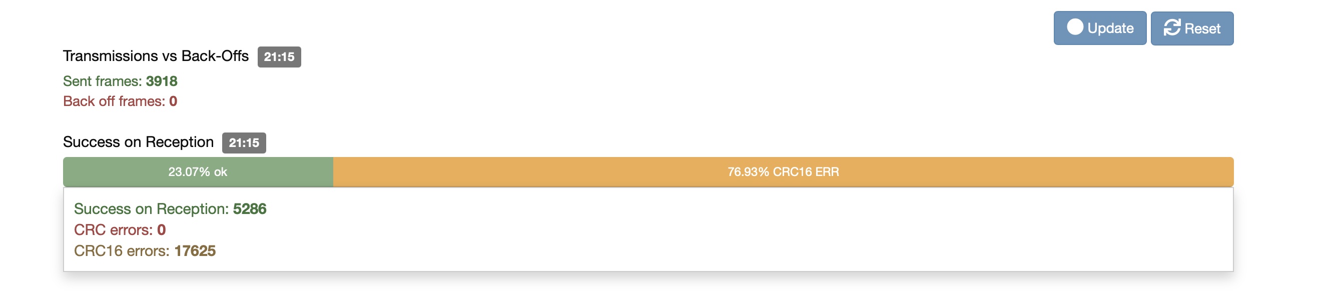

И вот это насколько я понимаю плохо?
Подскажите куда копать?

Re: Нет выбора описания устройств
Действительно нет файлов описания. Зайдите в /opt/z-way-server/ZDDX и там запустите ./UpdateXML.sh
Поправим в v3.2.2
Что касается ошибок CRC, если устройство далеко, то это нормально, но если сеть нормально связана, то это плохо.
Вообще CRC=0 при CRC16 >> 0 - это странно.
А правильно я понимаю что CRC16 это ошибки шифрованного канала?
Устройство с таким каналом у меня одно - Fibaro Motion Sensor. Может оно дефектное и попробовать переподключить по обычному каналу?
Кстати оно врет по температуре, завышает градусов на 6..7. Может ли устройство неправильно передавать температуру из-за некорректных настроек сети? Или это дефект устройства и менять его по гарантии?
Нет, CRC16 - это ошибки канала 100 кбит/с, а CRC - это 9.6 или 40 кбит/с
Температура под потолком может вполне на 5 градусов отличаться
или проверьте параметры - там есть сдвиг по температуре

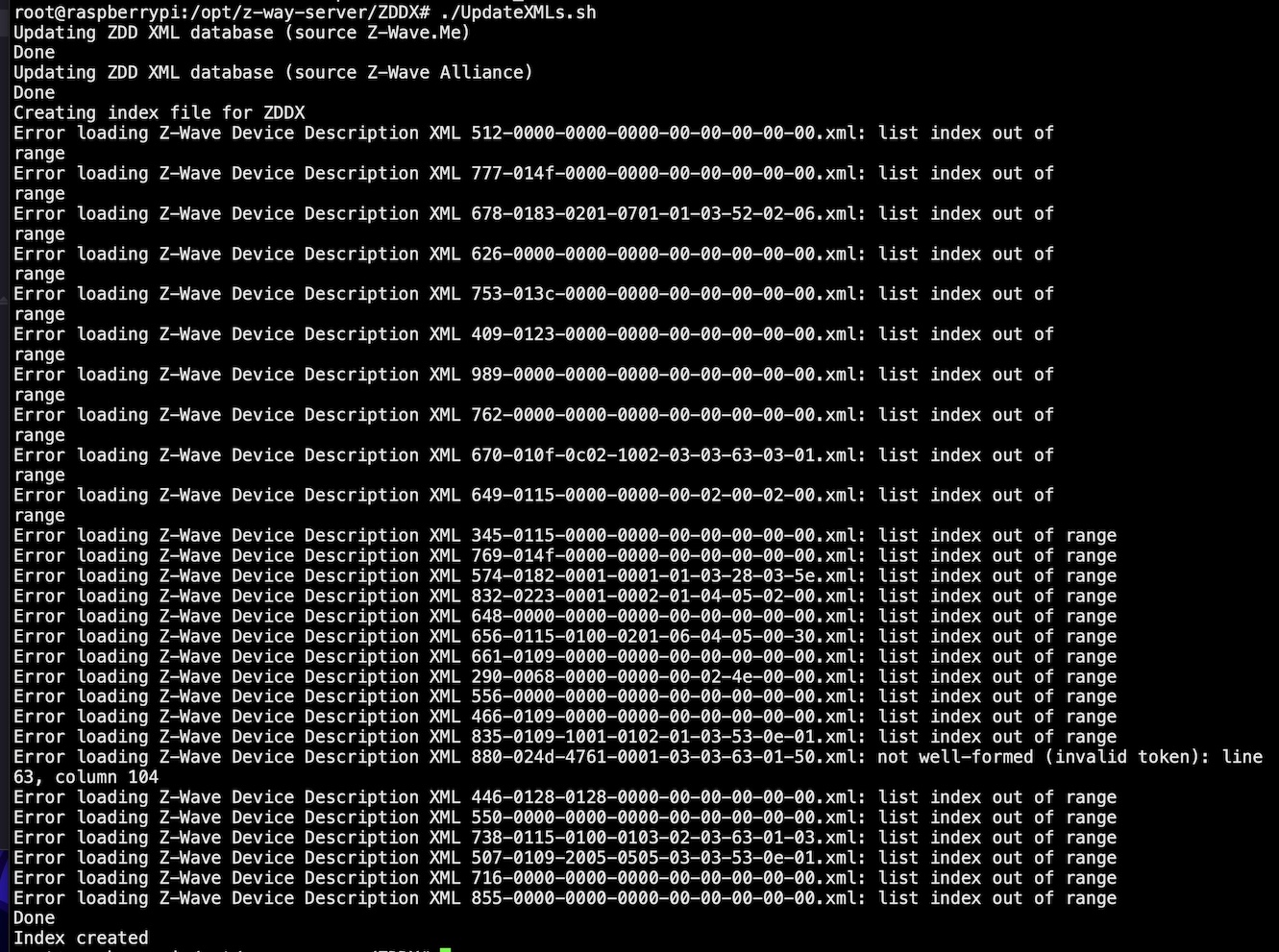

Поправим в v3.2.2
Запустил, описания появились, все ок. Но в процессе были такие ошибки, может поможет вам эта информация:

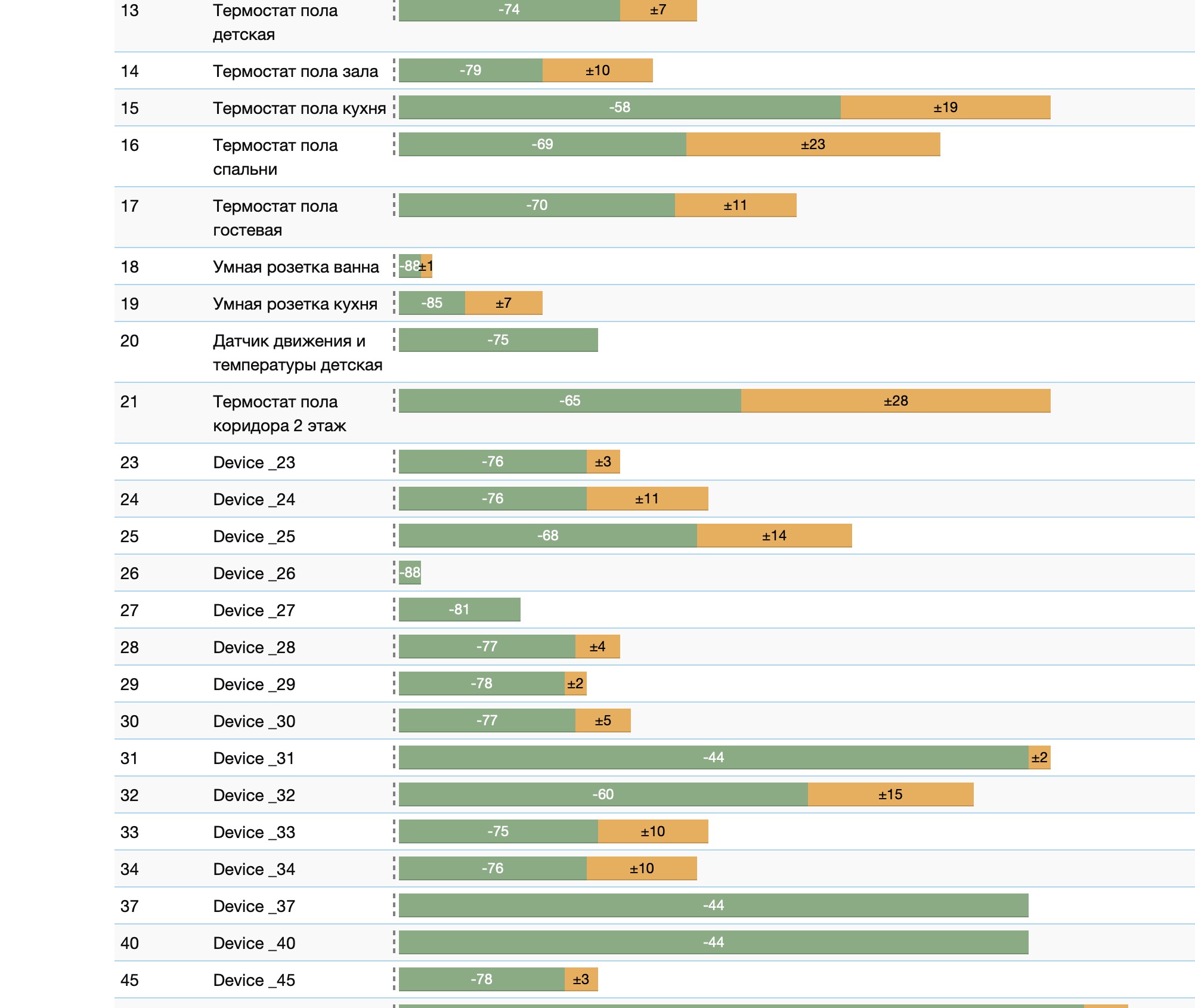

Подскажите, в Аналитике-Сила сигнала есть мои устройства и еще какие-то вплоть до 255 номера, с какими-то разными силами сигнала...
Это нормально? ))
И в сниффере прискакивают пакеты от этих устройств, например от 144...

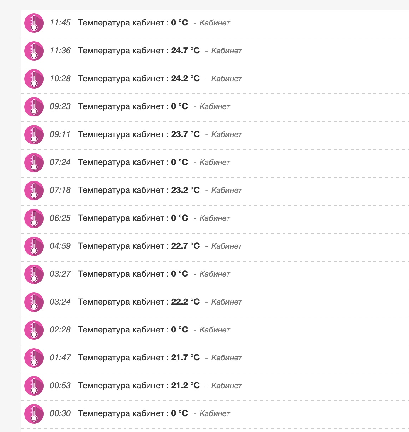

Позвольте продолжить в данной теме мои вопросы, возникшие при переезде на 7 серию системы Razberry
От трех датчиков одинакового типа Neo CoolCam Motion Sensor PIR идут периодически нулевые значения.
Причем только от датчиков именно такого типа, от любых других, не было ни разу нулевых значений.
Причем интересно что когда стояла плата на 5 серии, от этих же датчиков ни поступало ни разу 0, всегда стабильно передавали температуру.
