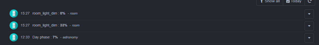

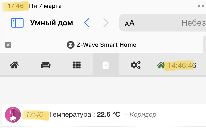

1. Косяки со временем: уведомления - с учетом часового пояса, расписание - без учета - бардак полный:

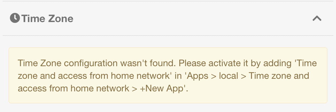

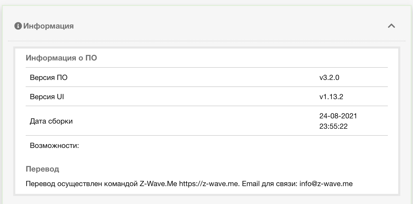

2. После обновления на 3.2.0 в настройках недоступно изменение часового пояса и удаленного доступа, т.к. интерфейс не видит установленных программ:

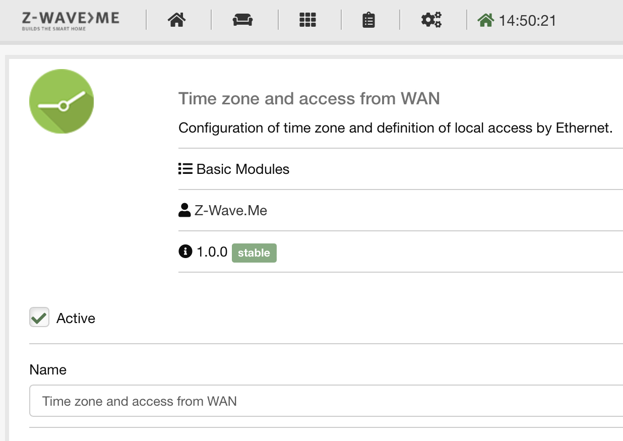

при этом приложение «Time zone and access from WAN» установлено:

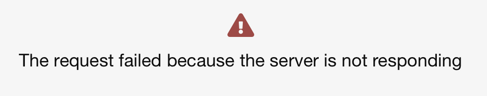

4. Периодически устройство не отвечает и выдает ошибку «The request failed because the server is not responding». Иногда через минуту «отлипает», иногда и через 40 минут остается висеть:

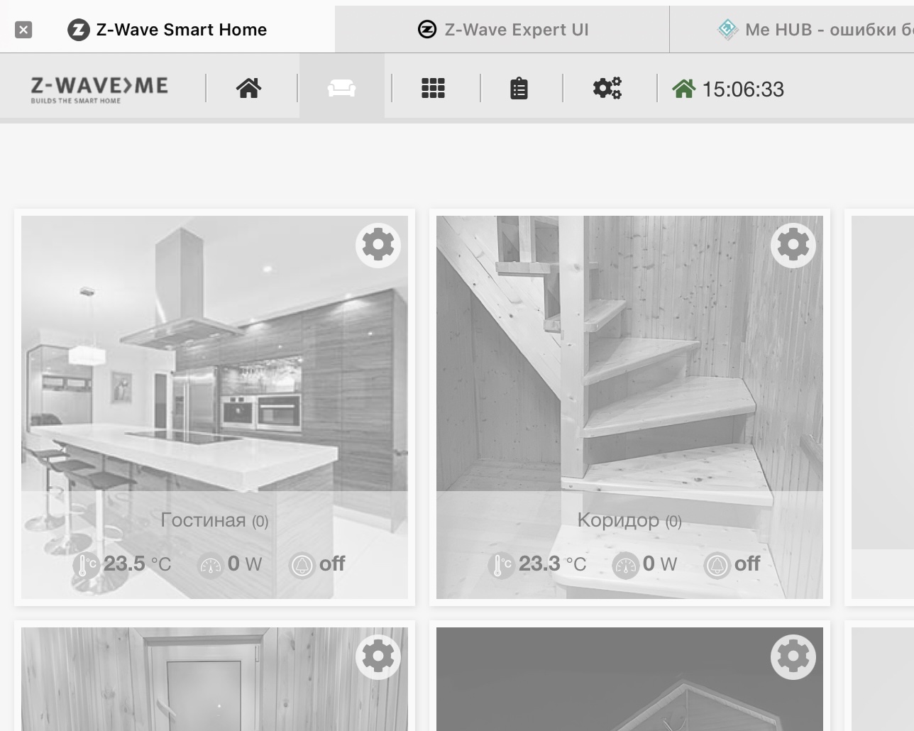

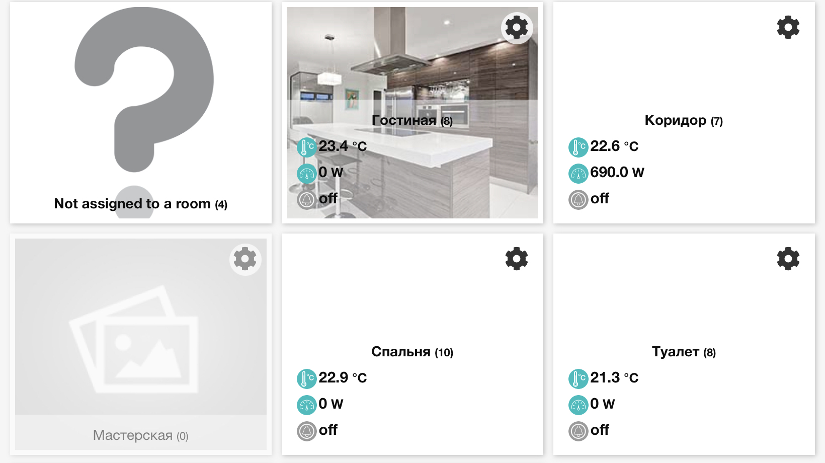

6. Картинки комнат в интерфейсе загружаются через раз. В основном картина такая:

Еще момент к пункту 6, хотя скорее всего не сильно связано - иногда все картинки черно-белые (Браузер: Safari, ОС: iPadOS 15.3.1, устройство: iPad Air 4-го поколения):
aivs
Posts: 68
Joined: 04 Mar 2011 15:26
Re: Z-Wave Me HUB - ошибки без реальной поддержки от производителя
Post by aivs »
Черное-белая картинка отображается, когда в комнате нет устройств, это видно и на скриншоте. По мере загрузки списка устройств, картинки должны становиться цветными.
Stalnoff
Posts: 65
Joined: 07 Jan 2022 18:16
Post by Stalnoff »
Иногда 2-3 минуты нужно ждать, пока не загрузятся устройства. Это очень долго, когда подъезжаешь к дому и пытаешься включить свет, например…

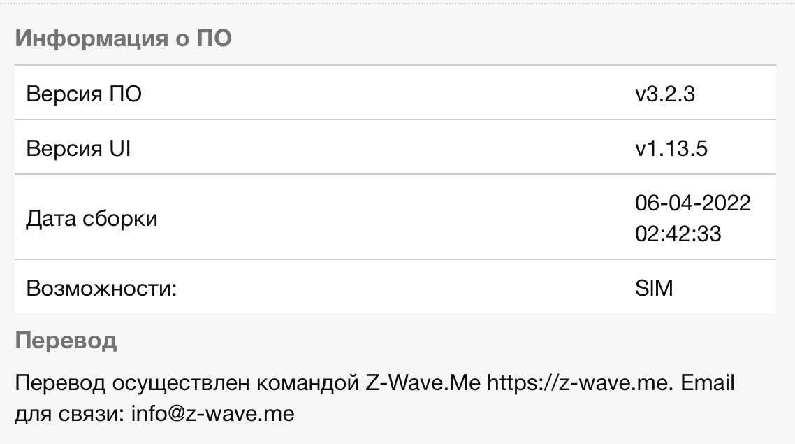

До кучи: вышел новый релиз 3.2.3, про Hub опять забыли. Куча ошибок без исправления. Уже полгода не было обновления:
