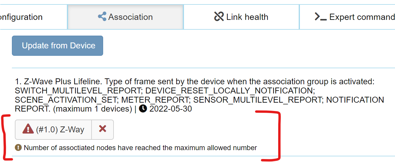

При измении состояния диммера fibaro dimmer2 с помощью кнопки его состояние не меняется в интерфейсе
В логах вижу вот такую ошибку
[2022-06-01 19:29:06.456] [E] [zway] Node 8:0 CC MultiChannel: Channel 1 not found on controller.
В интерфейсе expert в ассоциациях диммера вот такая картина

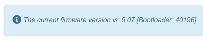

Предположительно проблема возникла после обновления прошивки UZB стика,
изначальная версия прошивки стика 5.02, обновил до версии 5.07 (5.02 -> 5.06 -> 5.07)

Dimmer некорректно присылает данные не на 0 канал, как написано в ассоциации, а на 1. Из-за этого статус не обновляется. Попробуйте удалить ассоциацию и сделать Plain ассоциацию на #1 (вместо #1.0)
Не понял что значит Plain ассоциация - при добавлении дает указать только приемник
- Я удалил нерабочую ассоциацию с Z-Way (крестик нажал в первой строке)
- После чего нажал + (в первой строке) и попробовал добавить новую ассоциацию с Z-Way - результат тот-же (лог z-way-server.log.assoc.1)

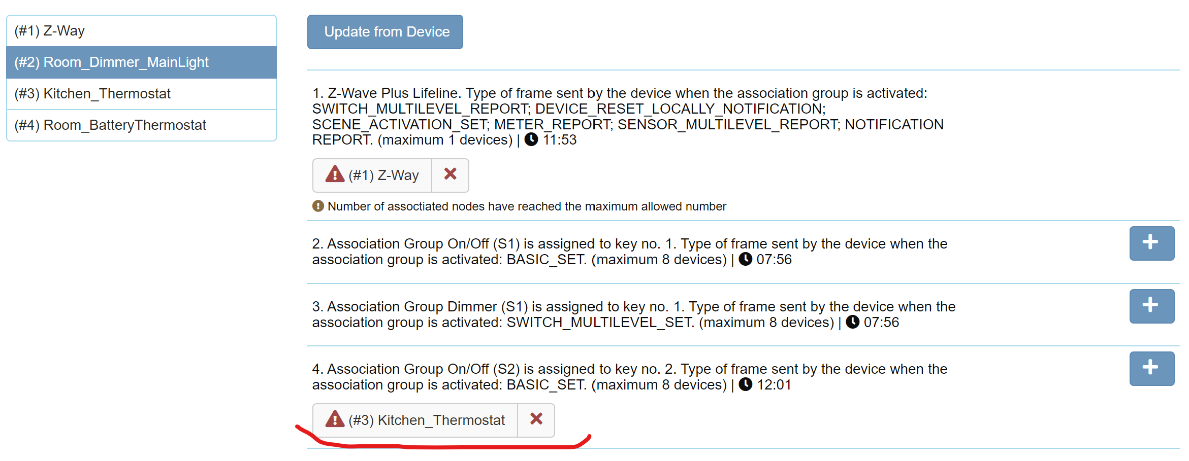

- В диммере есть доп кнопка к которой попробовал добавить ассоциацию на включение/выключение термостата - также выдает ошибку (лог z-way-server.log.assoc.2)

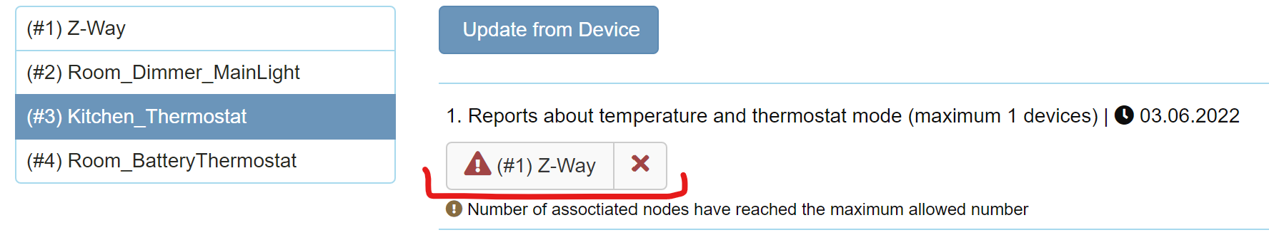

на странице ассоциации с темостатом такая же ошибка

* в новых логах диммер это устройство №2, термостат №3
Re: не изменяется состояние диммера в интерфейсе
Устройство некорректно присылает Basic Report вместо Switch Multilevel Report. Так не должно быть. Возможно, это какая-то стара версия самого диммера. Мы подумаем, как это поправить

Я не думаю что дело в диммере. Дело в том что до обновления стика с версии 5.02 до 5.07 диммер работал, состояние в интерфейсе обновлялось.

можно ли вернуть состояние стика до обновления? (до версии 5.02)
Дело точно не в стике. Поправим Z-Way
