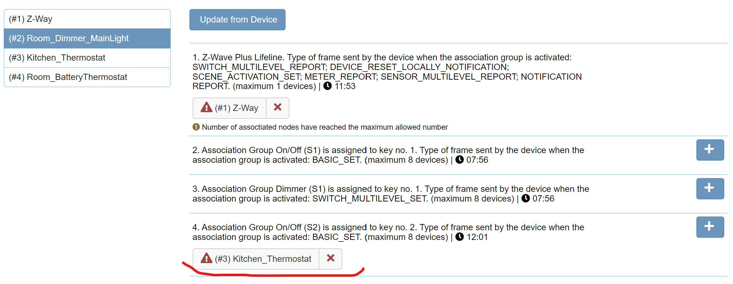

В интерфейсе expert в ассоциациях диммера вот такая картина

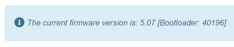

Предположительно проблема возникла после обновления прошивки UZB стика,
изначальная версия прошивки стика 5.02, обновил до версии 5.07 (5.02 -> 5.06 -> 5.07)

Dimmer некорректно присылает данные не на 0 канал, как написано в ассоциации, а на 1. Из-за этого статус не обновляется. Попробуйте удалить ассоциацию и сделать Plain ассоциацию на #1 (вместо #1.0)

Не понял что значит Plain ассоциация - при добавлении дает указать только приемник
- Я удалил нерабочую ассоциацию с Z-Way (крестик нажал в первой строке)
- После чего нажал + (в первой строке) и попробовал добавить новую ассоциацию с Z-Way - результат тот-же (лог z-way-server.log.assoc.1)
- В диммере есть доп кнопка к которой попробовал добавить ассоциацию на включение/выключение термостата - также выдает ошибку (лог z-way-server.log.assoc.2)

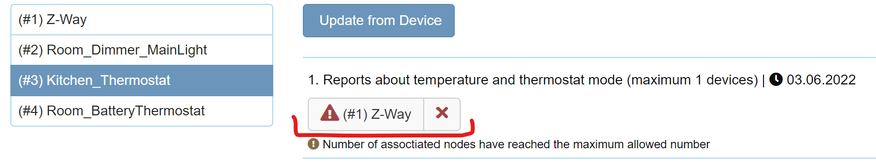

на странице ассоциации с темостатом такая же ошибка

Устройство некорректно присылает Basic Report вместо Switch Multilevel Report. Так не должно быть. Возможно, это какая-то стара версия самого диммера. Мы подумаем, как это поправить
