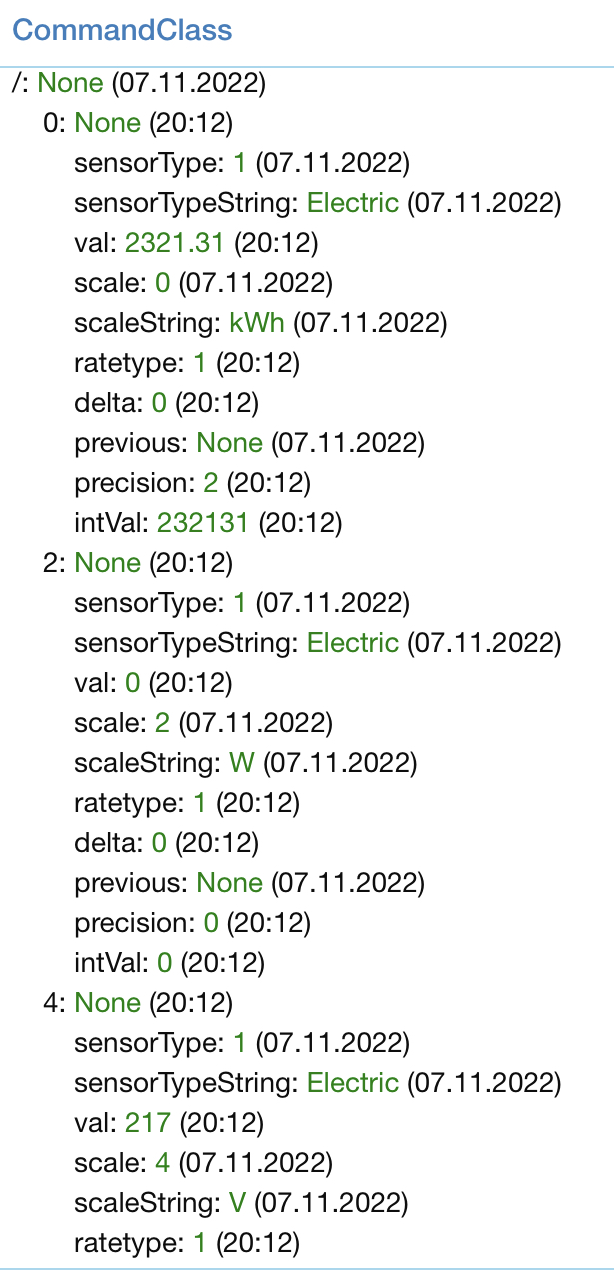

Изучая дальше, я увидел, что перепутаны Meters и Sensor - видимо некоторое время назад это и произошло.

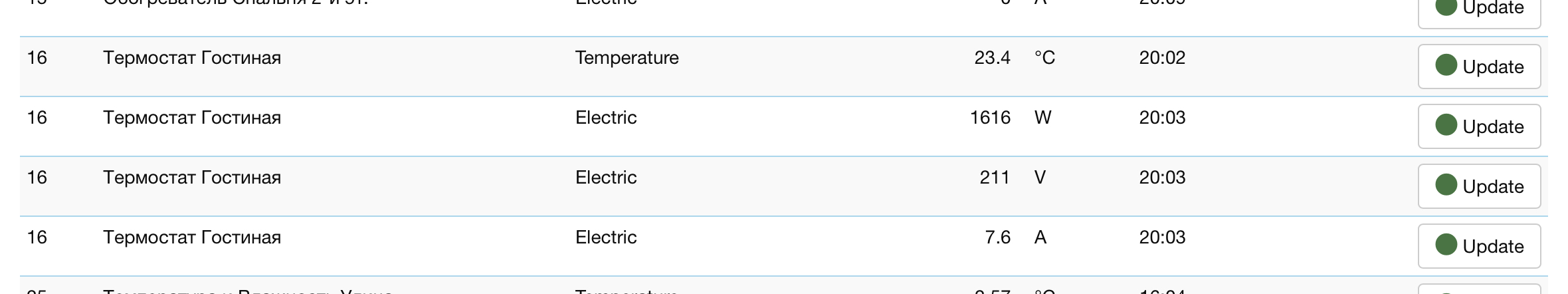

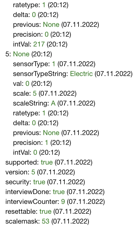

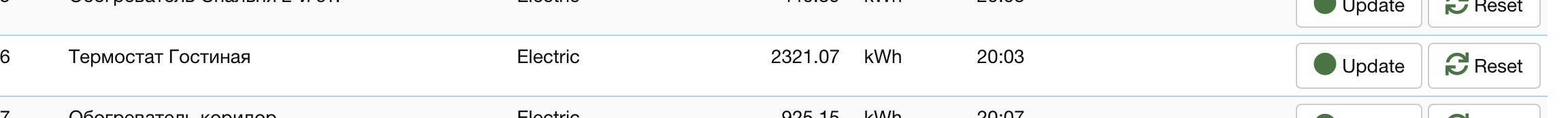

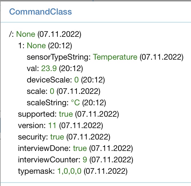

На примере Heltun HE-HLS01: command class "sensor multilevel" содержит 1 элемент: "temperature", а command class "meter" содержит 4 элемента "Elecric" (kWh, W, V и A), однако в экспертном интерфейсе в меню "Sensor" находится 4 элемента: температура, W, V и A, а в Meters - только kWh:
CommandClass SensorMultilevel:
CommandClass Meter:
Меню Sensors:
Меню Meters:
С остальными устройствами тоже самое. Например электросчетчик Qubino: у него вообще нет класса команд Sensor - только Meter, однако половина параметров находится в меню Sensors, а другая половина в меню Meters - вся история забита событиями "датчиков" этого электросчетчика.
Force Interview ничего не меняет.

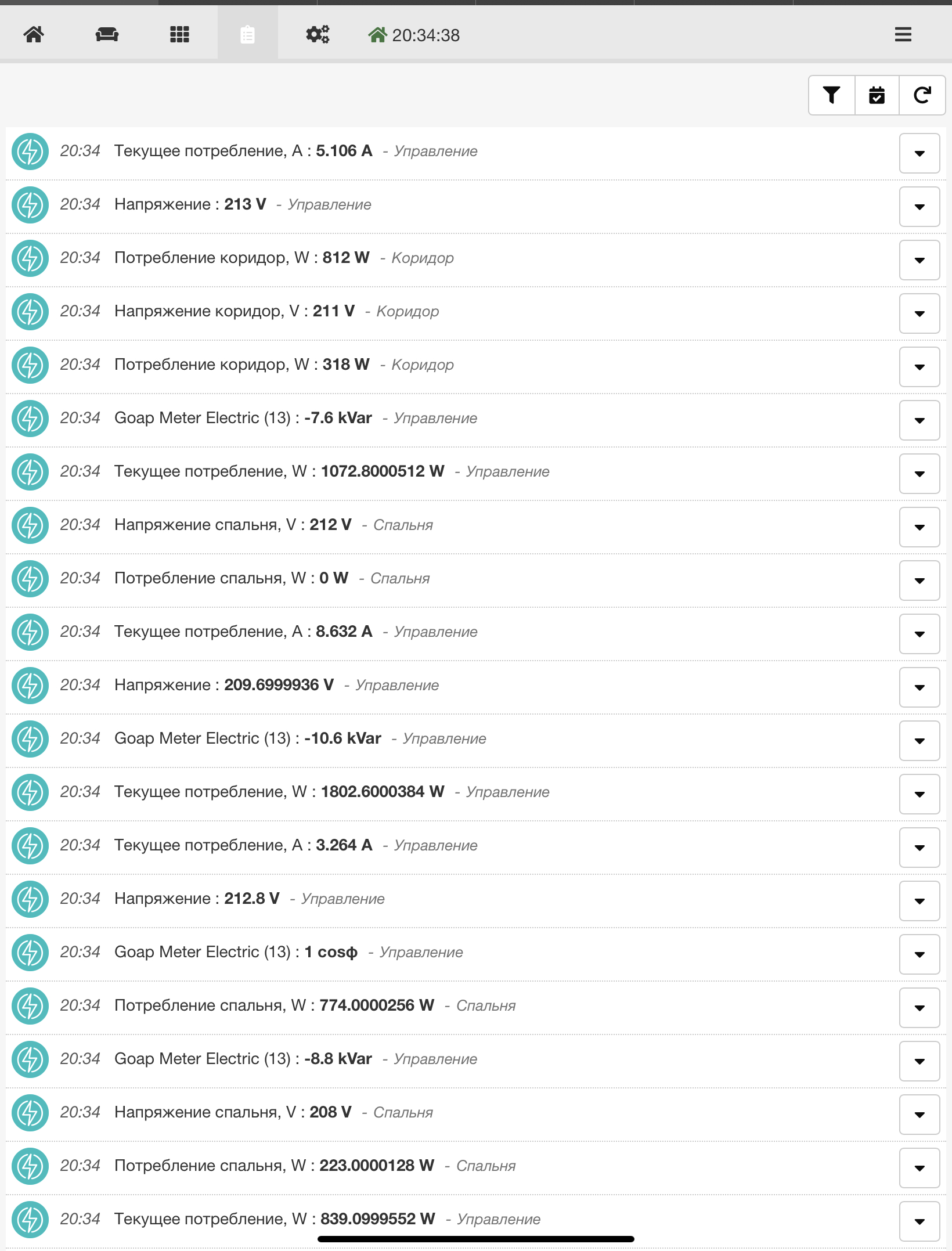

Просто пример:

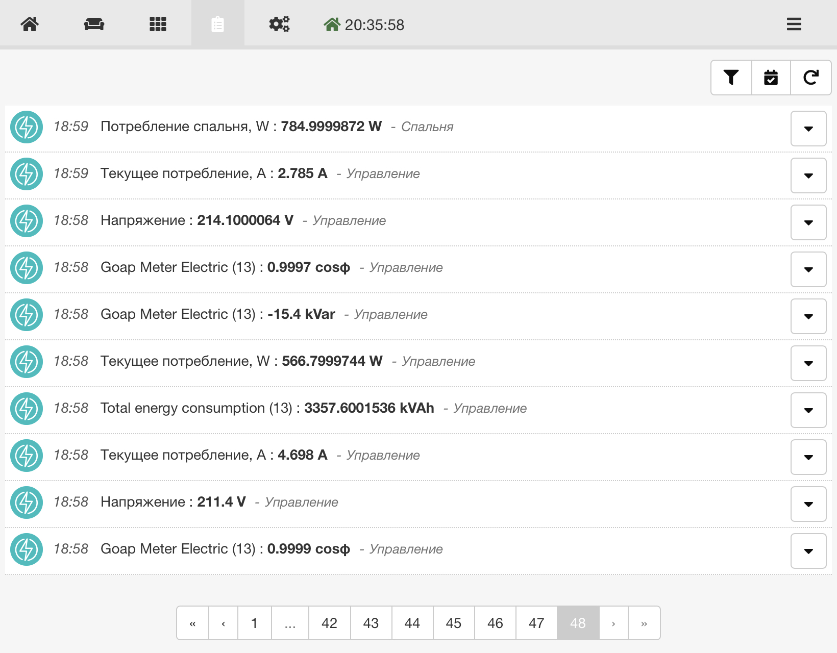

А это 48-я(!) страница -всего 1.5 часа(!!) разница
Даже не знаю, какая аналогия вернее: спам или ddos? ))
