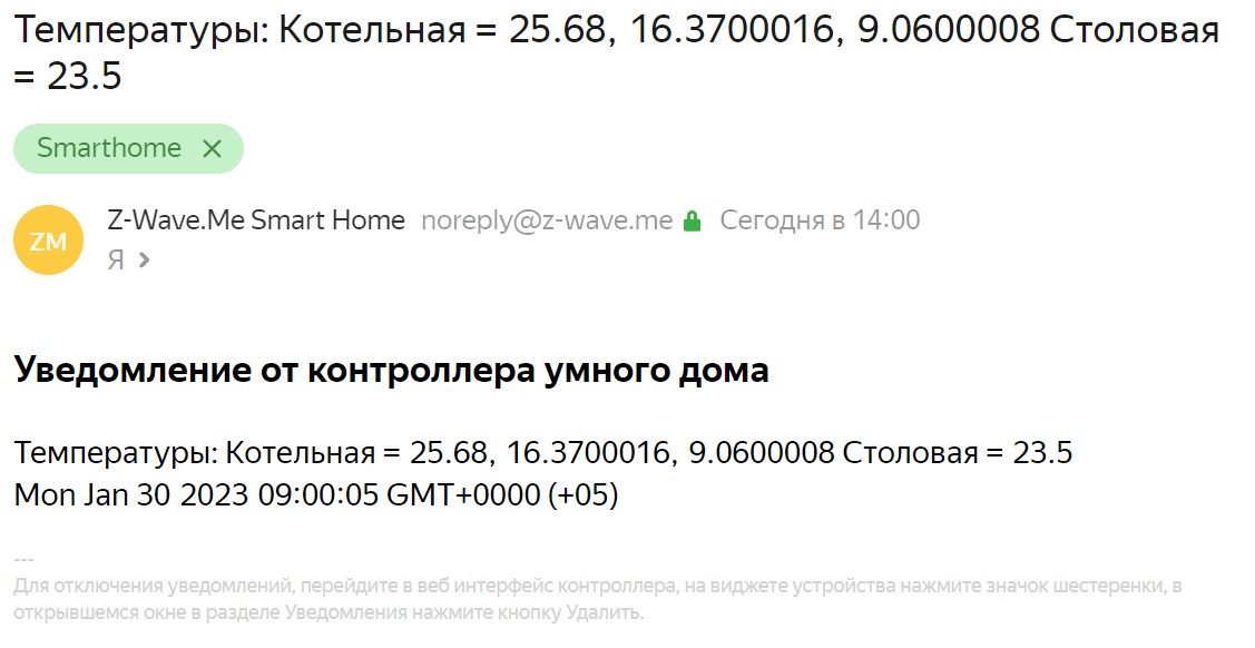

Добрый день, практически все получилось.
Единственный момент, с форматированием уведомления беда.
Перенос строк если добавлять ( <br/>), то он в таком виде и в Subject письмо попадает.

Я имею ввиду, что текст который ты пишешь в уведомлении он же и в subject письма закидывается. Если ты вставишь переносы, то subject ты увидишь тот же текст только с символами переноса.
